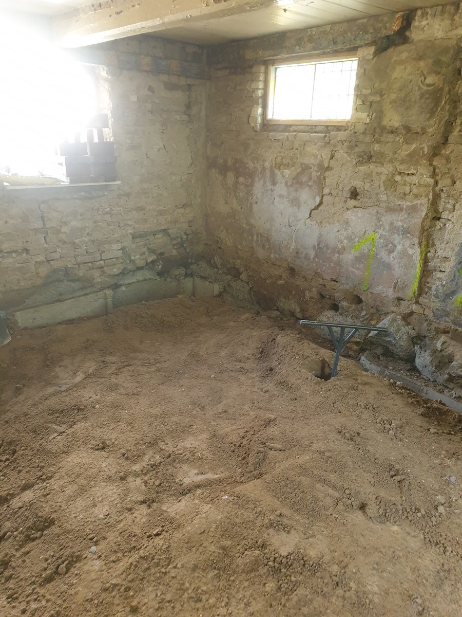

Jeg er i gang med at renovere et gammelt bondehus fra 1872, der er taler om en total renovering. Jeghar undersrøbt o er i gang med at isolere terrænet for så at slutte af med et beton dække.
Efterfølgende kommer jeg til isolering af vægge, og her kommer mit spørgsmål ind.
Grundet fredning af huset, må jeg ikke isolere udefra og PT har jeg ikke økonomi til at anvende porebeton, som ville være det bedste valg - Får jeg at vide.
Så min løsning er helt almindelige forsats vægge, men er i tvilv om opbygningen.
1. Skal mit bagerste lag isolering helt ind til mureren? Eller skal der være lidt luft mellem muresten og isolering?
2. Hvor meget isolering skal der i en væg? Jeg ser mange tal her på. jeg tænkte at ligge 45mm, så en damspær og så yderlig 2 X 50 mm

Den henvisning som BOFH har, viser konstruktionen ved en enkelt facade mur. Hvis der i forvejen er en hulmurs konstruktion, hvor ydermurens fuger er intakte så er der ikke behov for luftspalte med ventilering.

Korrekt, når der kun er en enkelt formur/facademur tilbage (som der ser ud til at være på dine billeder) så er det vejen frem. Hvis der både er for -og bagmur tilbage (med hulmur) så gør det selvfølgelig ligemeget mht ventilationslag da kontakten til ydermuren allerede er brudt.
Der kan så være en udfordring i at få fastholdt vindspærren indefra så hulrummet ud imod formuren bibeholdes, men kan løses på flere måder men typisk med enten et banevareundertag (kræver ekstra lægtelag) eller evt med ventibatts hvis man sætter noget imellem ud imod formuren til at bibeholde afstand (eg strimler af eps opsat forskudt).

Ang. væggene, så er der ikke hulrum, om det så er formur/facademur eller hvad, ved jeg ikke. Jeg antager væggen/muren er masiv, dels fordi huset er bygget i 1872 (det var måde de byggede på, kan jeg læse) men også fordi den måler 25 cm i tykkelse.
