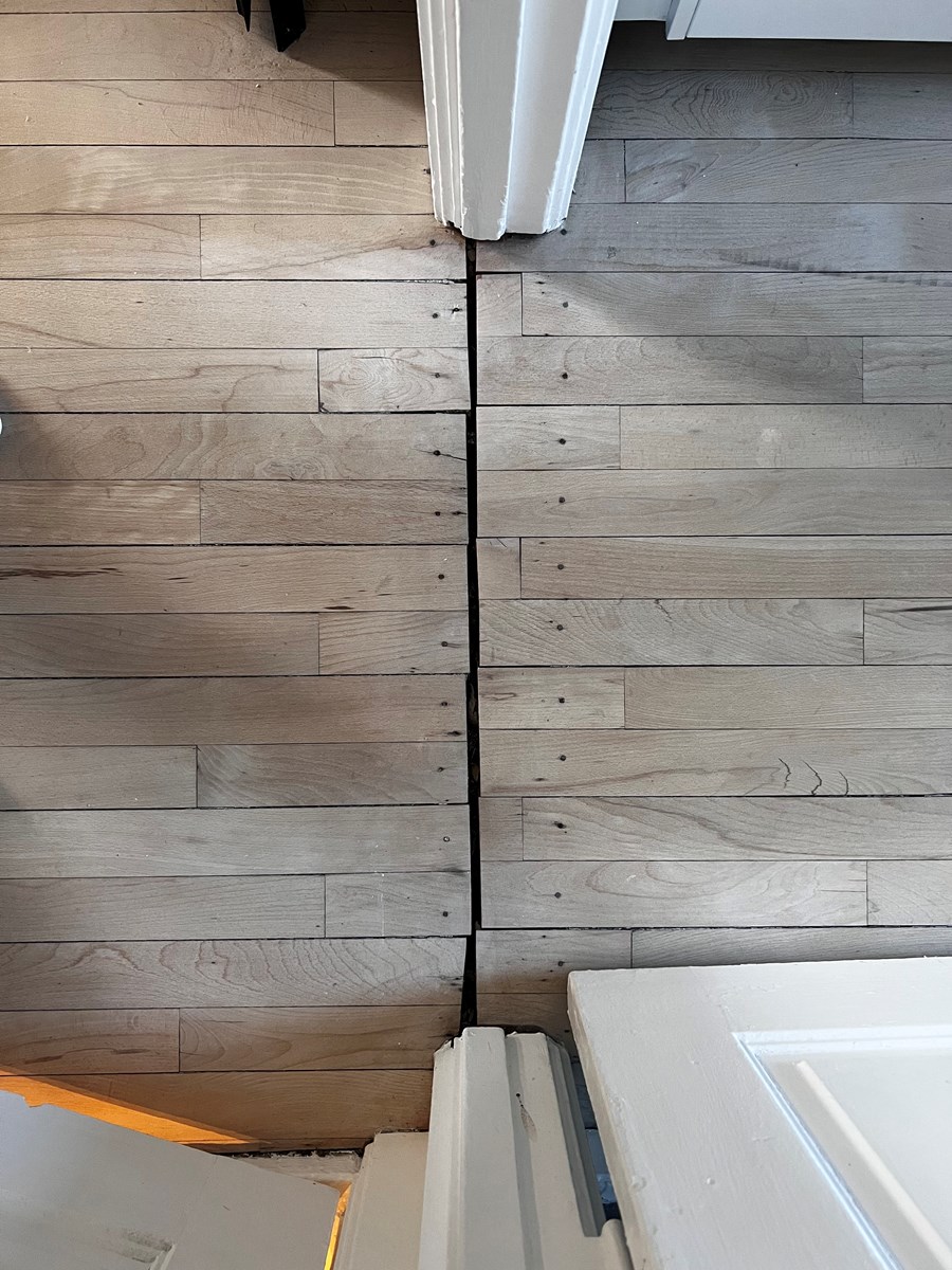

I ombygningen af lejligheden kommer jeg til at stå med et bøgeparketgulv der har nogle huller og mellemrum her og der. Hvad er den bedste fremgangsmåde at lave den her type udfyldninger, så det bliver et pænt resultat?

Nej, for døren og murene omkring bliver fjernet (laver køkken-alrum), så det skal helst ende med at være et pænt gulv uden huller :)
Det er et flot gulv!
Hvis der er noget under til at støtte kunne man skære en stribe fri ved enderne og ilægge et tværgående stykke - endestødene på hver side af døren flugter alligevel ikke.
Noget andet er at parketten ser ud til at være lidt slidt da der er mellemrum ved mange af stavene - det indikerer at limen (hvis anvendt oprindeligt) er ved at give op  - det er stadig sømmet til underlaget så hvis man kan leve med revnerne er det ikke et problem og det har isf stadig mange år tilbage.

 Tak for svar! Jeg tænkte faktisk også på om det bare var så enkelt som at lægge et bræt på tværs efter jeg har skåret plads til det. Det kommer nok til at se lidt "repareret" ud, men det er måske bare en konsekvens af at lave tingene om på den måde.
