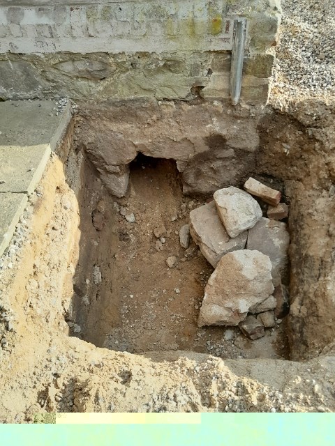

Jeg har brug for hjælp i forbindelse med et halvt gør det selv projekt og halvt håndværker projekt.
I forbindelse med renovation af vores entré og badeværelser har vi fået nogle vvs'ere ud for at trykke nye varme og vandrør.

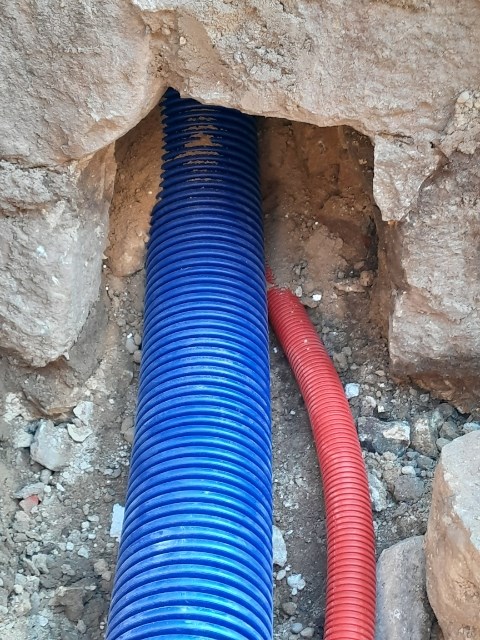

Rørende er blevet trukket fra 1 bygning (fyrrum), gennem sokkel over til vores hus. Derfor har de skulle gennem 2 kampestenssokkler på deres vej. De har dog undlade at "lukke" sokkelen igen inden der blev dækker til. Det vedhæftede billede viser gennemføring som den ser ud i dag ved vores fyrrum.
Er der nogen herinde som måske ved om det er problematisk at det er efterladt sådan? Jeg er både nervøs for vand/fugt indtrægning samt generelt for styrken af fubdamentet/sætningsskader.
Som note er huææet Ca 40cm.
På forhånd tak.

Er det et projekt du har fået fast pris på?
Jeg ville nok bare blande noget sand og cement, rense hullet op, og lukke det til igen. Du må gerne bruge småsten som fyld.
Det bør lukkes for at forhindre indtrængning af skadedyr. 50kr til en sæk cement og 2 skovle vasket grus så er det lukket.
