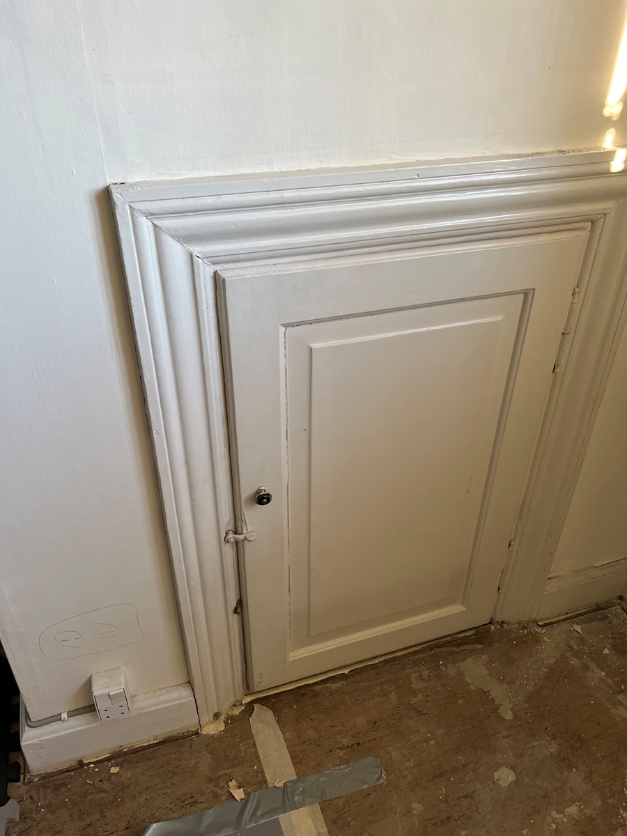

Skal til at sætter fibergips op på en væg der bl.a. har denne skunk. Skunken er fyldt helt op med isolering og vi ønsker derfor at lukke den til / sætte en plade henover så væggen bliver helt glat. Dermed vil vi fjerne alle spor af at der har været en låge ind til skunken. Dette er for syns skyld og det at det bliver et børneværelse, hvor vi ikke ønsker den lille konstant vil åbne den og komme i kontakt med isoleringen.
Må man det? Jeg tænker her på bygningsreglementer o.lign.?
Det er nogen tilfælde meget rart at have adgang til ubenyttede hulrum i huset. Der kan fiskes el- antenne- edb kabler igennem osv.
Du kan nemt lave en "løs " plade i fibergis som kan afmonteres med f.eks. 4 skruer. Så skal den lilleæ være noget "knøv" for at komme ind til isolering
Jeg kender ikke nogen regler omkring det.
