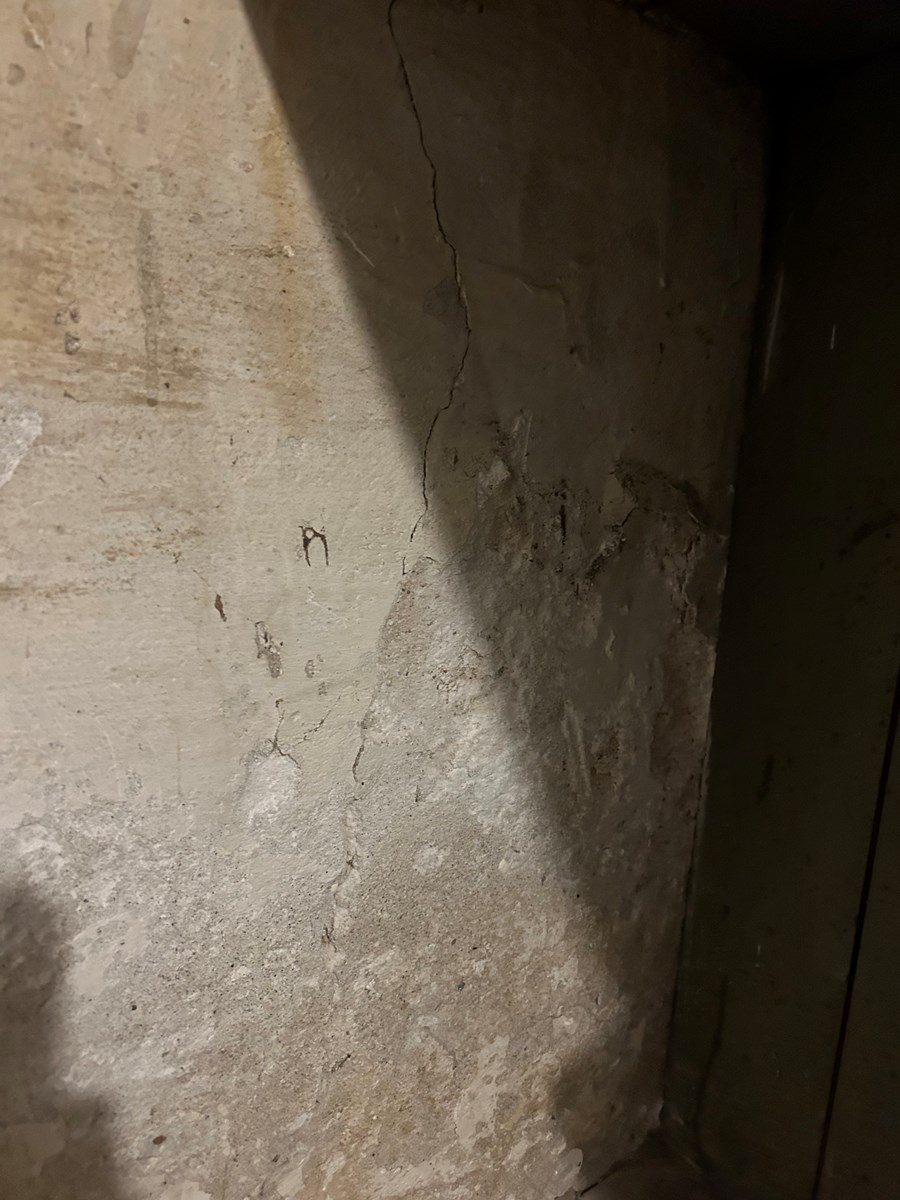

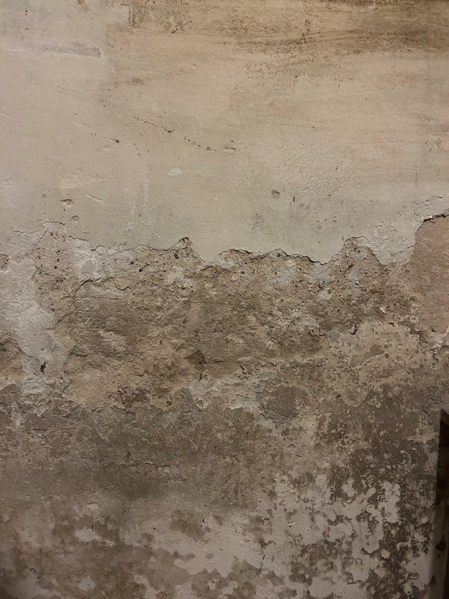

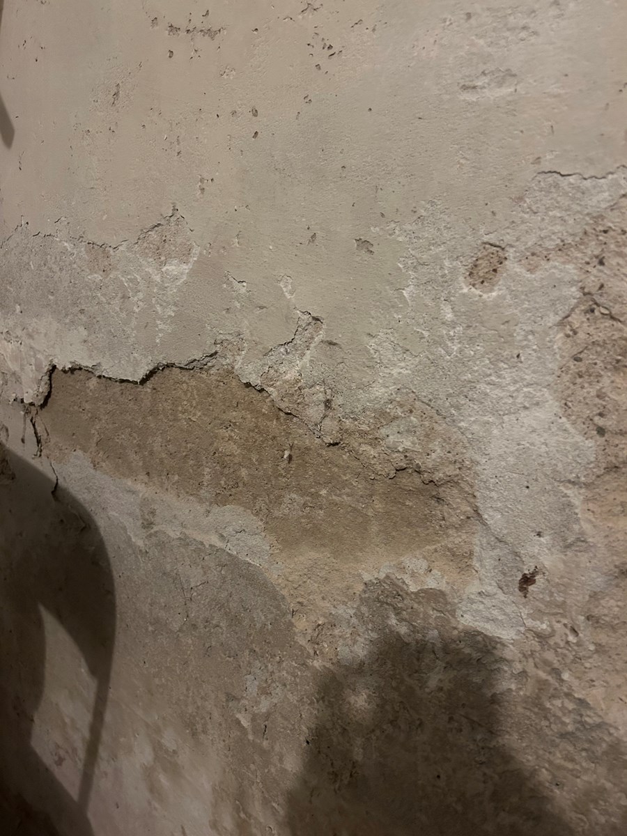

Reparation af kældervæg
Jeg har en kældervæg, hvor pudsen er smuldret (ydervæg)-
Kan læse mig frem til, at det skal være en diffusionsåben spartelmasse til kælder. Kan jeg selv spartle den op og male efterfølgende? Er i tvivl om spartel kan hæfte, da puds smuldre meget nemt.
Er der nogen gode råd?
Tak.
