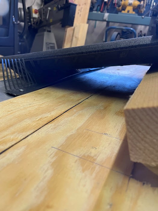

I mit værksted, har jeg lavet en 1:1 model af mit tag på vores kolonihavehus. Jeg har samlet IBF dobbelt-S betontagsten via Facebook og nu er jeg så næsten klar til udfordringen.
Jeg vil lave lige sternkant da jeg så kan skrue grå Jem og Fix plasttagrender direkte på.
Min store udfordring har været tagfoden. Til at begynde med havde jeg et fald på 2,1 grad og det var lige lidt nok. Ved at skære den trykimprægnerede liste 45 grader skrå er jeg nu oppe på over 5 grader, så det må være tilfredsstillende, men jeg kan intet finde om det på nettet.
Spørgsmål: Jeg synes jo at det plasticbånd med fuglehalløj spærrer for vandet? Fra ex. fygesne? Altså konstruktionen er først krydsfiner, så alufodblik og så ovenpå kraftig undertagsdug (som ikke er på værkstedsmodellen). Det irriterer mig også at jeg er nødt til at skrue fuglebåndet fast og perforere min konstruktion. Måske er det bare sådan man gør?

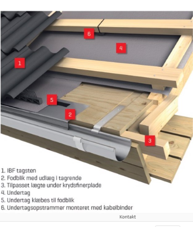

Det sidste billede er det fra IBF´s liggevejledning, men jeg vil ikke dele mit undertag ved tagfoden. Deres billede er ligeledes med skrå Sternkant, så alt i alt er det ikke en tegning der passer særlig godt til min konstruktion.

Jeg vil mene at du skal bruge “ventileret fuglegitter”.
Prøv at gå til jemigfix.   -søg på ventileret fuglegitter, og se den video der er der.
Den type fuglegitter står på fødder, som skruerne trykker hårdt ned mod undertag og tætner perforeringen.
Og samtidig lader vand passere under fuglegitter.
Antager at eftersom du har sat en klemliste på spær inden lægter at der skal anvendes et diffusionsåbent undertag?
Hvis du vil bruge banevare betyder tykkelsen ingenting i praksis men hvis det er huntonit er du oppe over 6mm i samlinger med overlap - bare så du er klar over det.
Som skrevet ovenfor skal du bruge et ventileret fuglegitter.
Det er lidt højere i profilen end det du allerede har anvendt og du får derved en udfordring mht uensartet vinkel på nederste sten da forkant af denne hæves op. Forkanten af fodpladen skal så sænkes tilsvarende højden af fuglegittteret for at udligne højden, herved får du også løst din udfordring med fald på fodpladen.
