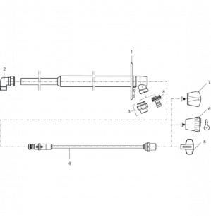

Medens den er ude kan du prøve at åbne balofix og se om det giver noget. Herunder billede af reservedels sæt til den hane
