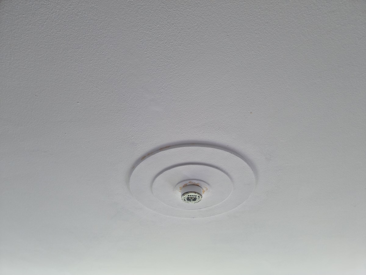

Der er begyndt at komme brunlige pletter på mit loft, nogen der ved hvad det er, og hvad man kan gøre?
Det ligner noget vand, er det lige kommet eller har det været der i lang tid? Du kan dække det med en spærregrunder, men hvis det lige er komet skal du nok interessere dig lidt for hvor fra det er kommet.
Det kan ligne at det er kondensvand i elrøret, som løber ud?
 Det kunne godt se sådan ud, kan man bare give røret bagved en klat silikone for at lukke det af

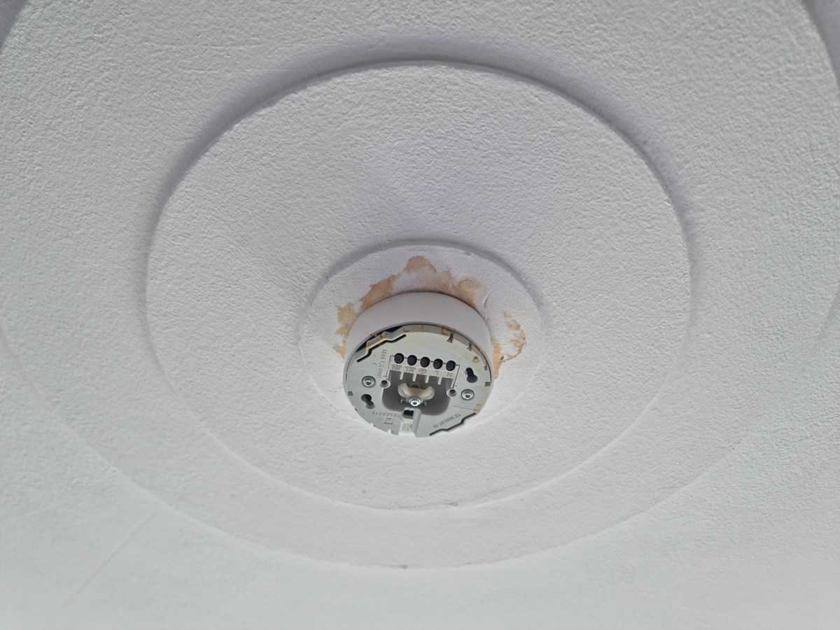

Kondensvand fra elrøret? Hvis billedet forstørres, ser det mere ud til at malingen er faldet af. Det er forholdsvis nemt at finde ud af om der kommer kondensvand ud af elrøret. Tag lampeudtaget af og se om der kommer noget ud af røret. At fylde silicone i gør at kondensen hober sig op, hvis der overhovedet kommer kondens.
