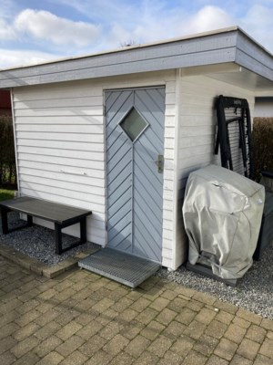

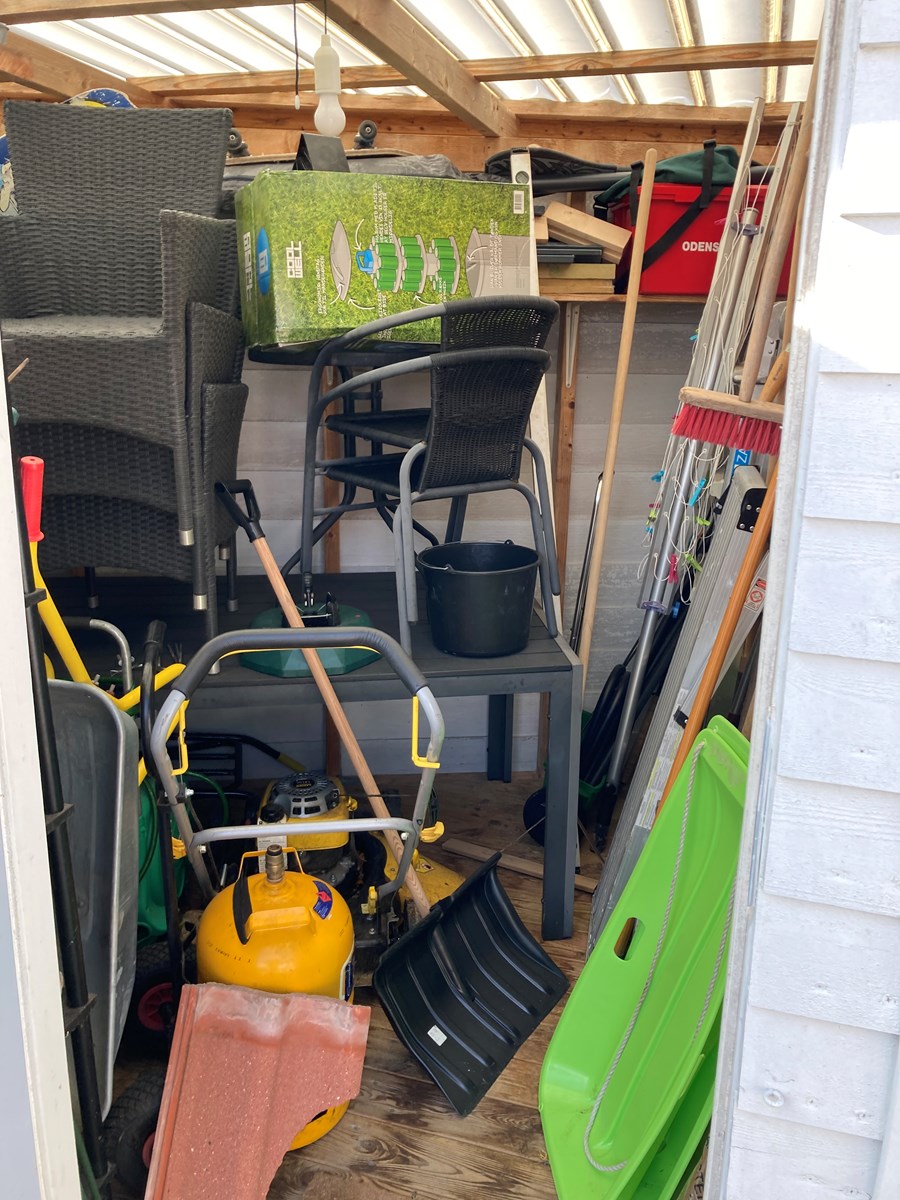

Jeg vil gerne have mit udhus på 7m2 isoleret, så jeg kan have el-værktøj, maling osv. i det.
Ved godt at den løsning jeg har tænkt ikke er helt korrekt byggeteknisk, men kan det fungere i praksis. Udhuset er med klinkbeklædning udv. Og med fastlock tag. Gulvet er kraftige terrassebrædder lagt på strøer.
Min tanke:
Vægge: vindpap indefra med 2,5cm afstand til yderbeklædning, 70mm isolering, forskalning indvendigt grundet skæve vinkler og så 10mm OSB plader. Lave udluftnings studser forneden og i toppen på klinkbeklædningen.

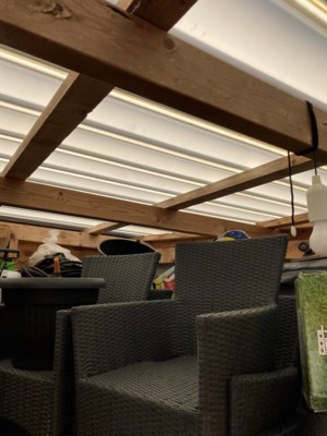

Tag: 95mm isolering, forskalning og 10mm OSB plader. Der vil være ca. 38mm ventilation over isoleringen.

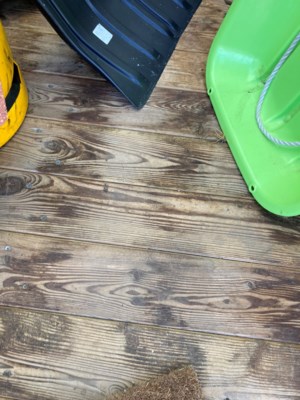

Gulv. Er det nødvendigt at gøre noget ved?
