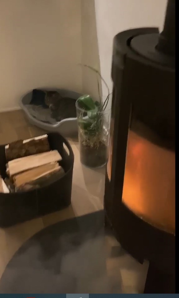

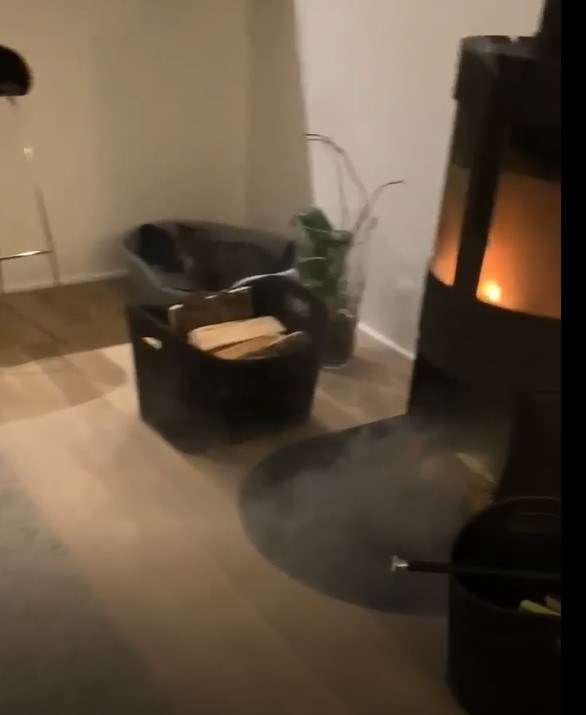

Hej Forum,
Nu er den gal igen og jeg har brug for jeres hjælp!
Vi fik installeret en brændeovn (model Morsø 6643) for et års tid siden med en stålskorsten.
Vi bruger den meget, men nogle af de dage hvor der har været omkring frysepunktet og ingen vind, så kommer der røg ud ad brændeovnen under optænding, selvom det føles som om der er masser af træk i skorstenen.
Nu er det store spørgsmål om ovnen er defekt eller om der simpelthen er en "kulde-prop" eller lign. i skorstenen, der først forsvinder når ovnen er varm?
Jeg har indsat et par billeder af problemet her til aften og ja....jeg var ikke skide populær hos fruen:(
Mvh Henrik

Fra billederne ville du have stoppet røgen i stuen ved at sætte lågen på klem og alle spjæld åbne. Med erfaring kan du styre det godt med lågen. F.eks. hos mig hvis den er meget på klem, næsten lukket, så er der lidt træk. Hvis det er 3-4 cm åben på klem så er der rigtig meget træk og flammerne er vilde. Hvis den er mere åben (5+ cm) så falder trækket, fordi trykket bliver udlignet, og så kan der komme røg ind i stuen igen.
