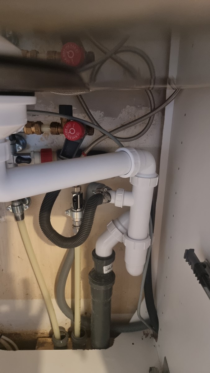

Hej, jeg har erhvervet mig en ældre quocker med gammel sikkerhedsventil som skal tilsluttes afløb. Da en vvs'er fortalte mig at jeg skulle se om jeg kunne tilslutte den inden vandlåsen har jeg gjort dette. Men det pisser ud med vand når opvaskemaskinen skylder ud, så det virker ikke så godt😅 Nogle forslag på hvordan jeg kan ændre det?
Gætter på at der er for meget tryk på opvaskeren og så skylder den det ud gennem slangen til sikkerhedsventilen.
Hvis du sætter sådan en studs Link i stedet for og sørger for at studsene peger op, vil jeg tro det løser det

Den løsning har jeg forsøgt uden held, endte med at have to tilslutningsrør med enkelt studs oven på hinanden hvor opvaskeren er tilsluttet nederst.
For at det kan lade sig gøre her er rør til opføring nok nødt til at blive kortet lidt op.
