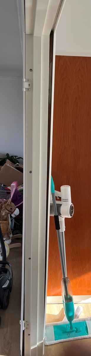

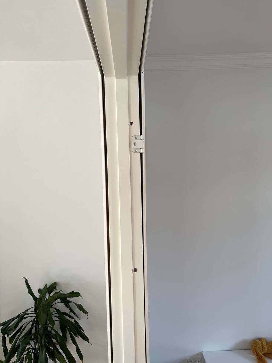

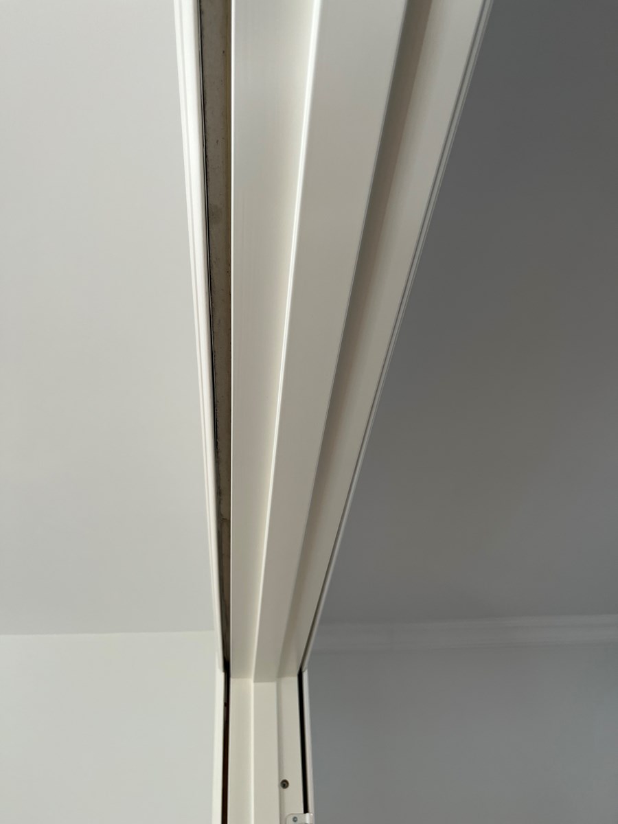

Vi har fået sat en karm op i et hus hvor væggen desværre er ret skæv. Så for at karmen kan sidde i lod, kommer der til at være ret stor afstand mellem gerigten og karmen.
Jeg har tidligere prøvet at lave en træ kile, og satte den mellem gerigt og karm.
Men er der virkelig ingen smartere måde at få det til at se pænt ud?
Jeg havde overvejet at stoppe en fugebund ind i mellemrummet, og så få fuget udenpå hele vejen for at det bliver ens at se på.
Men det kunne være der var nogle som havde bedre ideer?

Skævheden vil være mindst synlig mellem væg og gerigt. Så gerigt lige i forhold til karm med en passende liste imellem. Alt efter hvor stor sprækken mellem gerigt og væg er, så enten en fuge eller en liste skåret til, så den passer.
@Superdiy. Hvis jeg får en bredere karm på, så vil det jo bare gøre det umuligt at tilpasse til væggen. Den vil komme til at gå ud over væggen i begge sider. Det var kun lige at den ikke gjorde det på denne karm.
Den nuværende er 1 cm smallere end væggen.

Men har du kigget på billederne?
Hvis den bliver bredere, så går den langt udover kanterne i top og bund, på hver sin side. Det kan slet ikke lade sig gøre.

Nej, du skal lade karmen være lodret og gå ud over væggen i begge sider, således at den lige flugter med væggen på det sted, hvor skævheden er størst.
Det kan du f.eks. gøre ved at montere lige lister på hver side af karmen. Herefter monterer du gerigter. De vil så komme til at have luft bag sig til ind til væggen. Denne luft lukker du med en fuge, hvis der er en kort afstand, eller med en skråt-skåret liste, hvis afstanden er stor.
Da man aldrig står helt inde ved væggen og kigger ind på siden af gerigterne, kan man stort ikke se, at skævheden er oprettet mellem væggen og gerigterne.
Jeg har ofte set at karmen er udvidet med en liste / kile.
Du sætter din liste på dørkarmen med 2 - 3 dykkere som ikke slås helt ind. Så kører du med en blyant ned langs væggen så der netop bliver en streg på listen du har sat fast.
Det afmonteres og du kan save den til på bord rundsav. Der saves lige inden for stregen, så tykkelsen på blyant udlignes. Det kan også høvles eller hvad man nu har af maskiner.
Så passer listen til både skæve og bulede vægge.
Listen pudses lidt  på kanten hvis gerikt skal monteres få mm fra kanten. Når det er malet i samme farve som gerikt / dør ser det godt ud.
