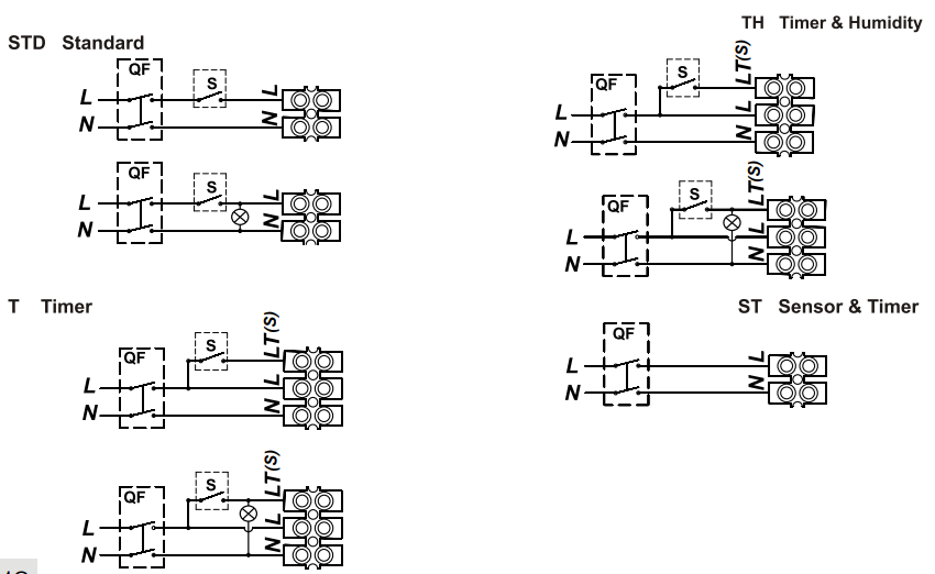

Burde en elektriker forstå denne illustration?
Jeg skulle have min ventilator i badeværelset installeret. Jeg ville gerne have den installeret, så den startede efter fugtniveauet og i et givent tidsinterval.
Jeg viste ham følgende illustration fra vejledningen. Han forstod det ikke. Burde han ikke forstå det når han er elektriker?

Er der i øvrigt nogen der kan forklare hvordan ventilatoren skal tilsluttes hvis den skal være fugt og timerstyret?
humseper skrev den 27-02-2023 11:10:00
Denne tilslutning hedder jo timer, og fugtighed.
Så mon ikke det er den du skal anvende ?
Jo. Men hvad betyder det? Altså i normal tale?

Det burde en elektriker kunne forstår,
qf er sikringsgruppen i tavlen, hvor fase og nul kommer fra.
S er din afbryder, det kan være den afbryder der tænder dit lys eller en seperat afbryder kun til ventilatoren.
Ventilatoren står med konstant fase og nul og tænder selv hvis der er for meget fugt i henhold til det den er indstillet på, udover dette kan du så tænde den via en afbryder hvis der er behov for udluftning uden der er fugtigt , så køre ventilatoren den indstillet tid og slukke så igen.
PÅ det viste diagram kan afbryderen S fint være den samme afbryder, der tænder lyset. Det er en normal tilslutning.
Få fase, nul og en tændledning fra lyset i rummet til ventilatoren. Hvis tændledningen ikke skal bruges, skal den bare muffes.
Så hvis tændledningen muffes, så kører den rent efter fugtighed, ikke?
S. Fabrin skrev den 27-02-2023 12:51:05
Som jeg læser figuren, så findes ventilatoren i fire forskellige udgaver.
STD: uden nogen styring men med separat kontakt eller fælles kontakt for lys og ventilator
T: med timer, der styres af separat kontakt eller af lyset.
TH: med timer som type T, men yderligere forsynet med fugtighedsstyreing
ST: med indbygget timer og fugtighedsstyring, men uden ekstern trigger for start.
Det er derfor afgørende for forbindelsen, hvilken type af ventilatoren, du har købt, og det har du ikke oplyst noget om, så for mig er det ikke muligt, at give et svar.
 Ja, det er korrekt. hvis tændledningen muffes kører ventilatoren efter ren fugtighed. Jeg har bare anbefalet at trække tændledningen med, hvis du skifter mening. Du laver formentlig ting på toilettet/badeværelset, som ikke afgiver fugt men måske en odeur..
efry Det er den samme ventilator, der kan kobles på foskelige måder.
Det er i øvrigt ofte vanskelig at få indstillet den fugt styring ordentlig. Og ret irriterende hvis den pludselig starter op midt om natten.

Hekt enig, det drejer sig om fire forskellige modeller af ventilatoren.
STD: den kører når man tænder for strømmen, med eller uden lys.
T: den kører når man tænder for strømmen, med eller uden lys, med et efterløb på X minutter.
TH: som T, men hvor efterløbet er X minutter plus Y minutter alt efter fugtighed.
ST: bevægelsessensor plus timer- og fugtighedsefterløb er indbygget.
