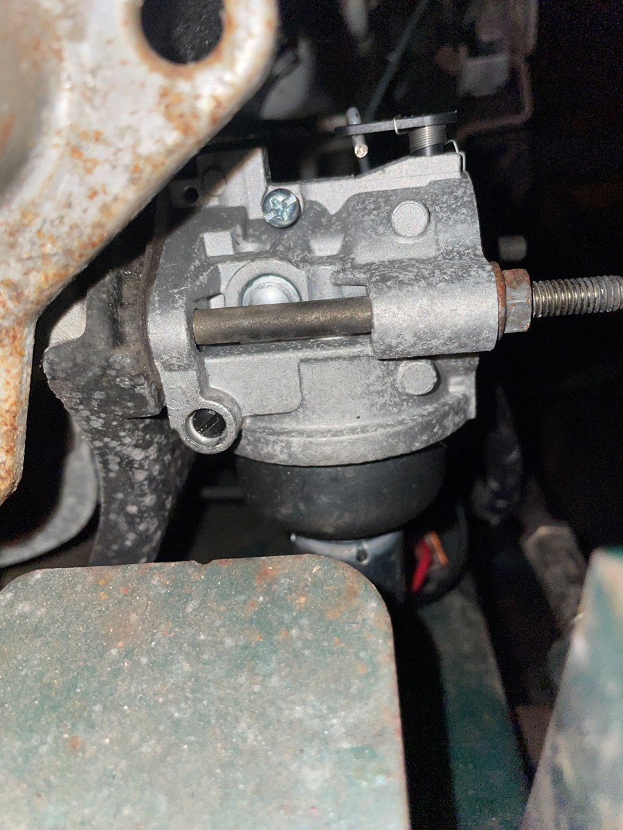

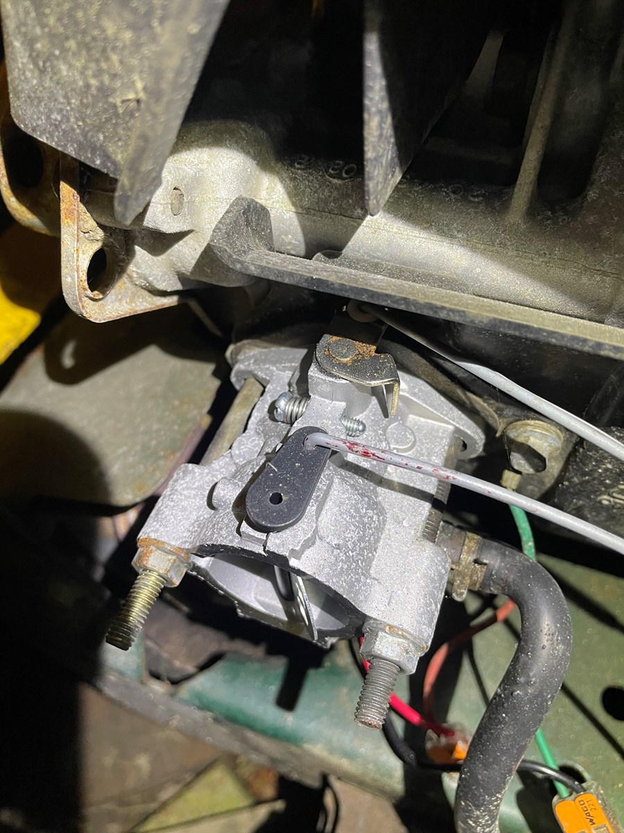

Hej alle sammen. Jeg har lige købt en havetraktor, hvor tidligere ejer har skiftet karburator, men opgivet maskinen fordi den går ujævnt. Hvis man giver den ca 50% choker går den som den skal. Er der en justeringsmulighed på karburatoren som kan udgøre det chokeren gør?

Du kan prøve at bore nogle flere huller i den sorte arm til luftspjældet - og prøve at flytte den galvaniserede stålpind. Så kan du ændre luft/bezin flowet.

 Den dør simpelthen hvis ikke jeg giver choker, så det er ikke kun ujævnt. Men en løsning kunne måske være som tidligere foreslået at bore et hul mere i armen til chokeren.

 var det ikke bedre at finde årsagen i stedet for at lave en fuskerløsning der ikke holder eller laver større skade over tid

 Markant bedre!
