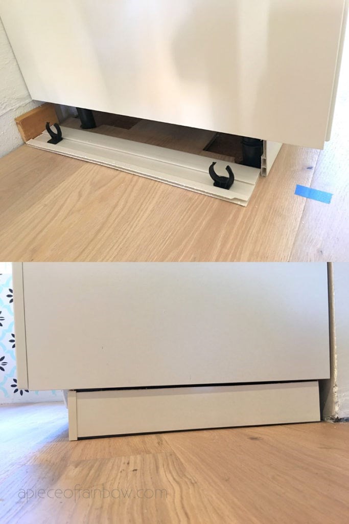

Jeg skal have lavet en stikkontakt i en IKEA sokkel til et køkken.
Det er nemt nok at bore hul i soklen og montere den - men problemet er, at soklen bare sidder fast på benene med clips, så hvis jeg rykker stikket ud, så er der risiko for at man rykker hele soklen af.
Det er en tynd plastsokkel. Konceptet er vist nedenfor.
Nogen der har lavet samme øvelse og har en ide til at løse det?
Rigtig dårligt sted at montere en stikkontakt. Den bliver fuld af snavs og sprøjt fra gulvvask, tabt sovsekande mm.
Fremfor at bruge den plast IKEA front sokkel kunne du erstatte dette stykke med en hvidmalet træ liste i tilpasset størrelse. De clips hvor der holder listen på plads erstatter du så fx med patent bånd eller tilsvarende holder om benet samt en skrue ned fra skabet. På den måde får du sokkelfront til at være stabil og fastgjort så der kan monteres kontakt.
Du skal så beholde din IKEA plast side sokkelfront med clips-on så du kan arbejde denne vej ind under skab.
