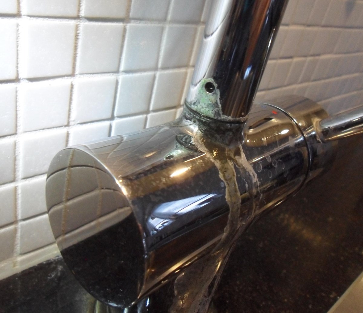

Børma A1 køkken armatur: Sving tuden er utæt
jeg skal udskifte pakninge svingtuden  på A1 Børma armaturen fordi der er utæthen ved svingtuden
jeg har løsnet den lille indvendige skrue som sidder nederst på tuden men hvordan få jeg tuden af ? Den sidder ret fast

Skru pinolskruen helt ud. Så er det i hvert fald ikke den som blokerer. og træk så tuden op.
Nogle gange tror man at man har løsnet en pinolskrue men når de er så små og man ikke kan se om man rent faktisk har unbraconøglen i skruen så kan man nemt blive snydt. Derudover kunne hullet i pinolskruen godt være irret til.
