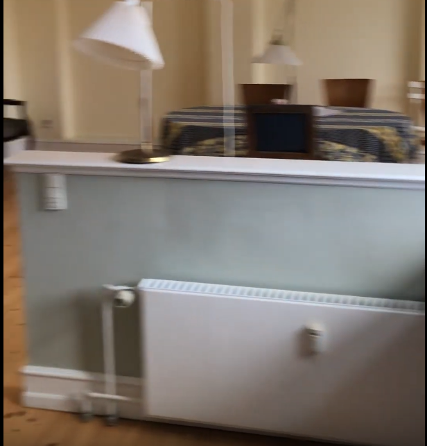

Jeg har kig på en lejlighed, hvor jeg ønsker at fjerne en radiator (se billede). Lejligheden ligger øverst oppe, så der er ingen rør op til en overbo.
Den står op ad en halvvæg, som jeg gerne vil fjerne helt. Derfor er det vigtigt, at den blænd prop (eller hvad det nu måtte hedde) ikke stikker op fra gulvet. Min tanke er, at blænd proppen skal gå plant med gulvbrædderne eller gemmes under et gulvbræt.

Det er et meget utydeligt billede du har lagt op, så detaljerne kan ikke ses. Men mon ikke rørene er skruet sammen. Så vil det kunne skilles ad og proppes af.
når væggen alligevel skal fjernes, og gulvet repareres, kunne du lave hul ved en rørgennemføring og se hvordan der er samlet under gulvbrædderne Inden du sætter noget i gang.

Mange tak for svar, Søren. Det sætter jeg pris på. Ja, beklager det elendige billede. Det er fra en video, og jeg har ikke adgang til lejligheden for tiden.
