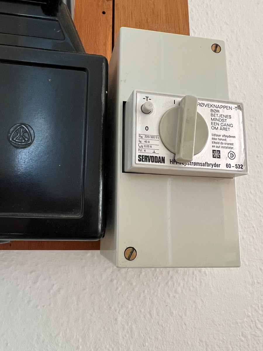

Flytte fejlstrømsafbryder på relæ
Hej med jer
Har netop købt et skab til at skjule relæet, men relæet er 3 mm for højt ift skabet. Må jeg flytte fejlstrømsafbryderen lidt op på træpladen ved hjælp af de to skruer eller bør jeg holde mig fra at pille ved det? Der er ikke mere at hente i toppen af relæet.
Mvh Fie

De to skruer åbnet kun for afdækningen. Selve underlaget til relæet sidder skruet fast inde under med andre skruer. Du skal også være opmærksom på, at det er alt dit strøm det løber gennem det relæ, så det er ikke noget du skal rode med, når du ikke ved noget om det.
Normalt skal strømmen afbrydes i måleren eller i kabelskab, og det er absolut ikke for lægmand.
En elektriker vil sandsynligvis være i stand til at flytte den en centimeter op. Jeg kan på ingen måde anbefale dig at forsøge selv.

Jeg piller ikke ved det, men prøver at fifle med skabet i stedet for relæet.
Det er forholdsvis nemt for elektriker med den smule.
Er det ikke et usædvanligt sted på målerrammen , i bunden hvor kablet med umålt strøm kommer ind ..............

I klemrækken er der både målt og umålt strøm. Om HFI sidder der eller lige over måleren gør ingen forskel. Det kommer jo helt an på hvor ledninger er tilsluttet.
Men vi ka" da blive enig om at det er ikke hver dag vi ser et HPFI afbryder placeret  der.............

Hvis det kun drejer sig om 3 mm. så kunne det måske være en mulighed at lave et hak i skabet på 3-4 mm. der hvor relæet sidder.
Karlsmart: Det har du fuldstændig ret i.
Selve det med at det er træ målerramme er heller ikke almindelig længere. Men jeg har nu set det flere gange. Vi ser jo ikke toppen af målerrammen, og kan derfor ikke se sammenhængen.  Jeg vil gætte på at i fordums tid hvor hfi skulle installeres så var pladsen optaget over måleren. Så ledning fra klemme efter måler, ud i HFO relæ, og tilbage og op i lednings kanalen.
