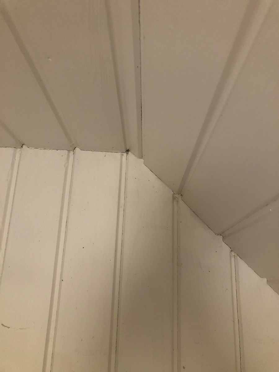

Jeg skal have skyggelister i smig  mellem endevæg, skråvæg og skunk, dvs tre lister ti at mødes. Hvilket smig bruger man til at få det pænt?

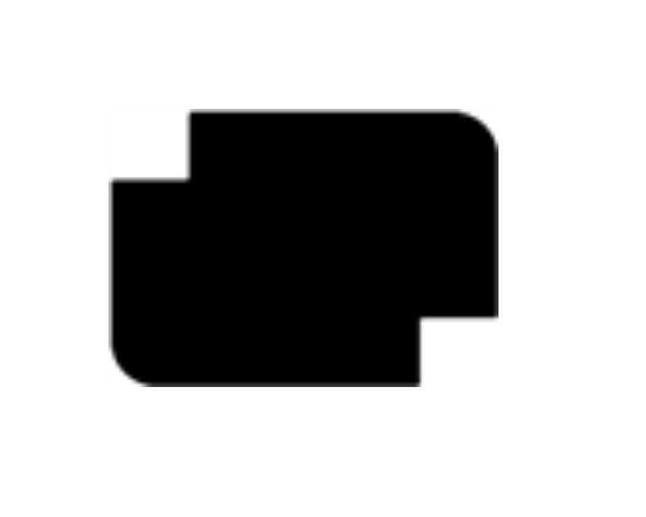

Det bliver en alt fejeliste HT93 16x16 der kommer op da den også sidder i andre dele at lokalet

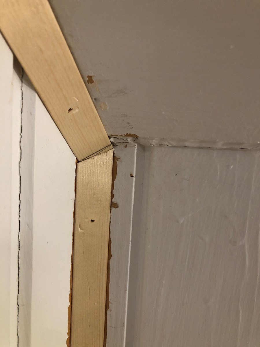

Det er svært når 3 trekant lister skal mødes. Den skrå kommer nemt til at være tykkere i samlings punktet. ( snittet skråt)
Ved så tynde lister ville jeg nok lade den skrå gå helt ind i hjørnet, den vandrette skæres så til så den passer over den skrå profil, så må den nederste også skæres lidt kunstnerisk til.
Tak Erik, jeg laver et par prøver inden de lange pinde kommer på
Ja og så laver du det svære hjørne først inden du korter af i den anden forhåbentlig lidt nemmere ende.

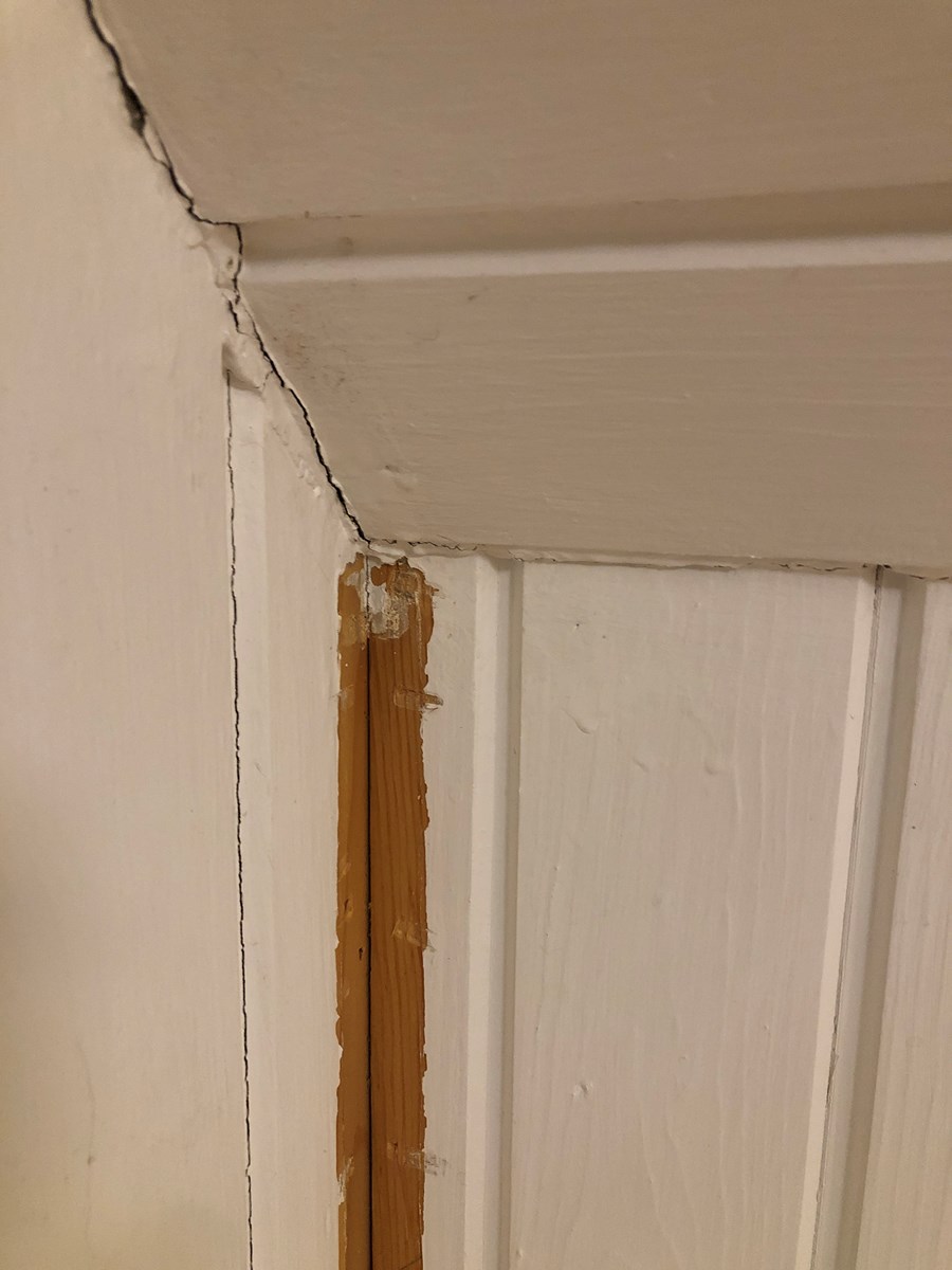

Status på løsningen:
Ved skunkvæg:skråvæg kunne fejelisten ikke bruges da vinklen er for stump.

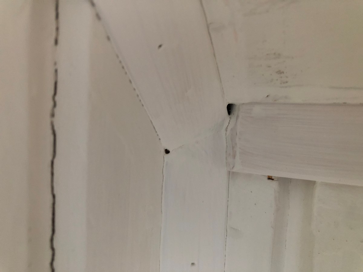

Derfor blev lodret liste og skrå liste klippet i smig og Erik havde ret. Trekantlister i smig driller så det blev til et par forsøg på stumper. Vandret blev det så til en forkant liste som blev stødt til og skåret skråt så der ikke er nogen skarp kant.
Zoom billedet herunder yder det ikke helt retfærdighed da der ikke er malet færdig, men kun grundet.
