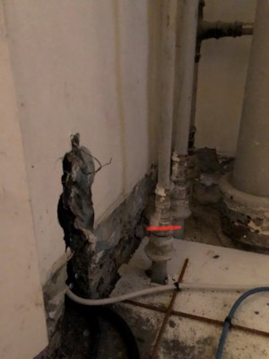

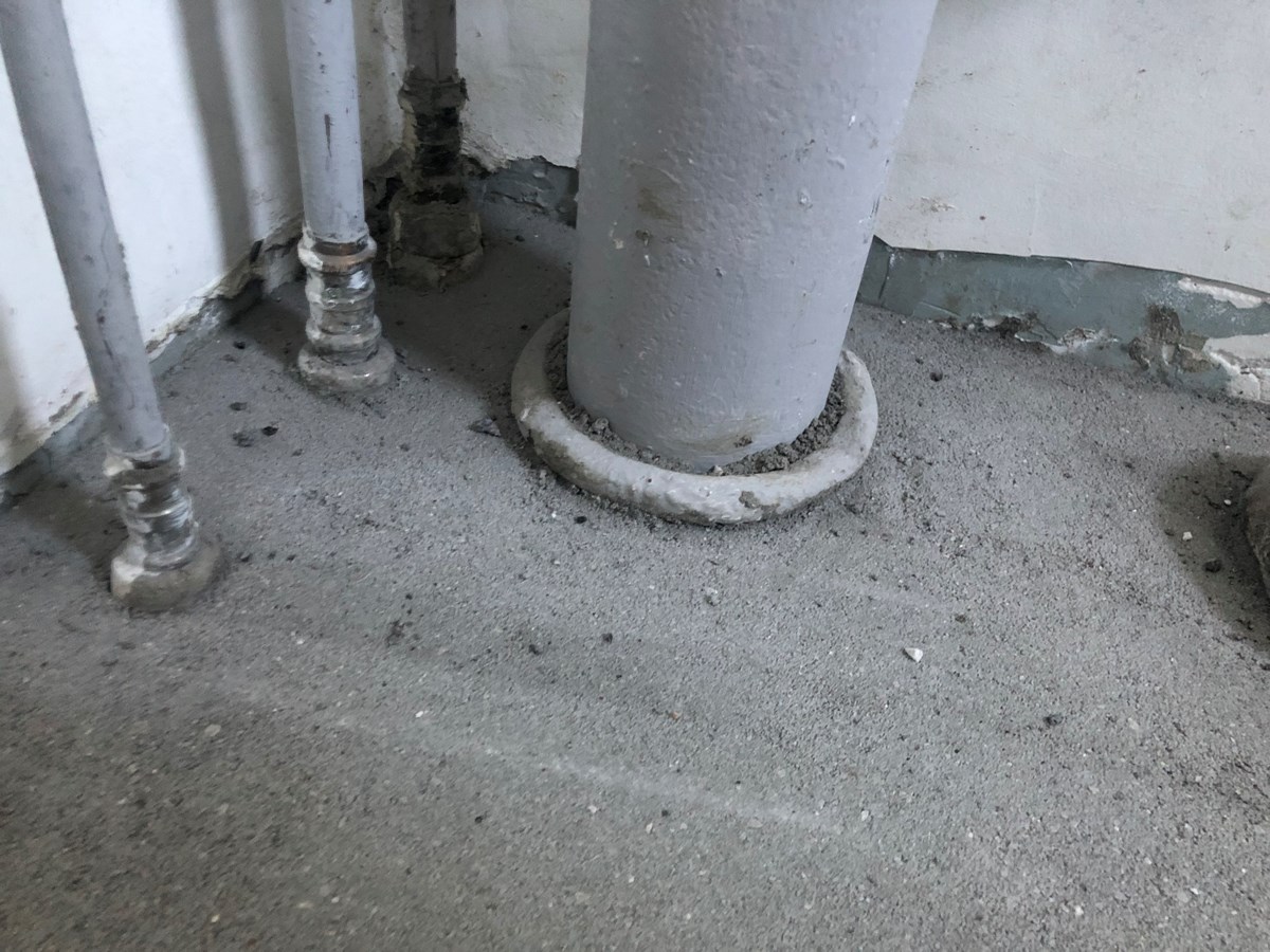

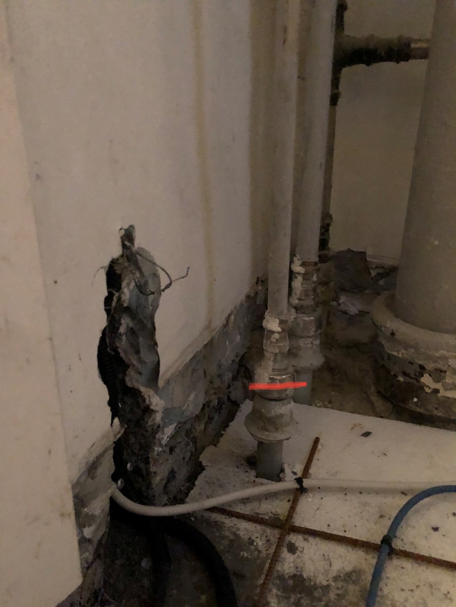

Mure har støbt langt op af rør men er det lovligt Parker 2 22-02-2023 21:23 Hejvi har en mure der har støbt vores gulv. Men det går op over stopper på røret.mit spørgsmål er om dette er lovligt.se vedhæftede billeder1. Det støbte gulv2. Billede før støbt gulv - rød streg er hvor der er støbt gulv til 5 svar Følg tråden Annonce Annonce Annonce
ev elmand 30607 7480 22-02-2023 22:49 Velkommen på lds.Nej er nok lige på kanten af det lovlige. Det er jo en samling man ikke kan komme til. Men hvad skulle han ellers have gjort. Hvis du vil have det lovligt så skal du hugge lidt fri omkring rørene. Jeg ville nok lade være som det er. Har nogen samlet det, kan det skilles ad. Samles igen ? ?m.v.h. Erik (1/2 ekspert i mange ting)
S. Fabrin 19692 4400 23-02-2023 08:54 Det er vel ikke murerens skyld, at du ikke har fået VVS'eren til at lave samlingerne over gulvet, hvordan han så ellers skulle lave det uden at skifte rørene tilbage til udgangspunktet.Gør som Erik skriver, lad det være som det er. fase
Parker Trådstarter 2 03-03-2023 16:33 Har snakket med min mure, han hakker frit omkring og laver en silikoneprop
jenshøj 3604 4800 03-03-2023 16:57 Hvor ser i en samling under den røde streg?For mig at se, sidder der 2 rosetter på røret, hvor den øverste er af krom. Først 5 cm over den røde streg, ser jeg en samling (tydeligst på efter-billedet)
Gregeren 5657 2830 03-03-2023 19:42 De et er ikke en samling, det er en rørflange. Så det er som sådan ikke ulovligt, dog ikke smart, da rosetten helst skal være fri.De et ser også ud til at man har glemt randisolering og afstandslister under armering. Elektronikteknikeren
