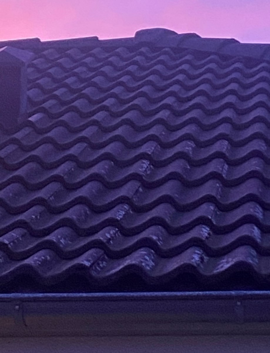

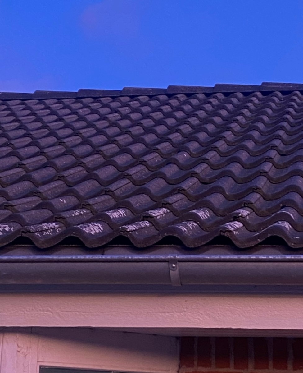

Vi har opdaget at vi har fået sådan nogle hvide pletter på taget. Vi har de sidste par år givet taget algerens, så tænker ikke det er alger? Er der nogen som kan se hvad det er? :-)
På forhånd tak
Et billede tættere på vil gøre det nemmere, men umiddelbart vil jeg tro at det er en lav art Link til lav

Det er lav, og det er helt normalt specielt på betontagsten.
Det har kun kosmetisk betydning.
