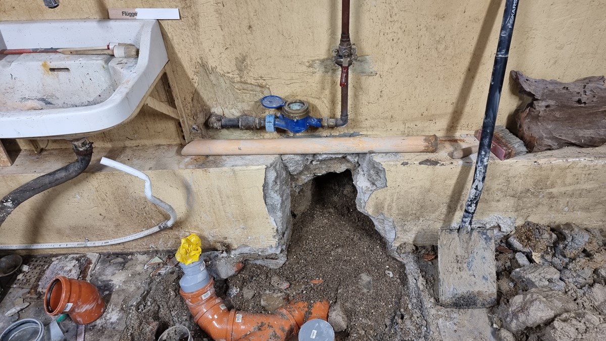

Afløbet I kælderen havde forkert fald ind igennem sokkelen/kældervæggen så måtte rette det op ved at grave op inde fra og det tog lidt om sig - men det lykkedes 🙌
Meen, hvordan lapper jeg sådan et hul igen så det passer til de omkring liggende rammer? Konstruktionen er fra 70erne og vi er ca 2 meter under jorden.
Pft.
Der blandes noget beton og kastes ind i hullet. Du kan blende det som slidlags beton, altså sand og cement 4 - 1
Beton kanter kan smøres med en meget tynd vælling af samme materiale. Du må lade det sidde et par timer før det kan pudses pænt op.
