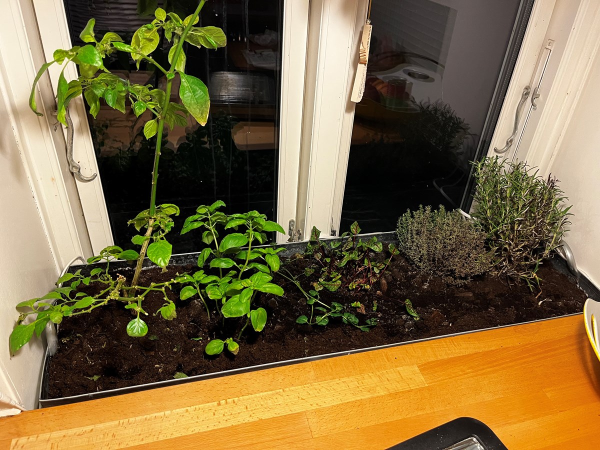

Min kone ønskede sig et krydderurtebed i køkkenet hun kunne gå og tage af når hun laver mad, så jeg lavede en zinkkasse 30 cm bred, 90 cm lang og 30 cm dyb. Vi fyldte spagnum i den og hun plantede forskellige krydderurter i den og i starten var alt fryd og gammen men efter relativt kort tid begyndte planterne at mistrives, timianen er snart gået helt ud mens oreganoen klarer sig noget bedre.
Et andet problem der er opstået er at der lever nogle små bananfluelignende fluer i jorden, hvilket ikke er så lækkert. Hvad gør vi galt? Er det bare en håbløs ide at have et krydderurtebed i køkkenet?
Her I DK er der ait for lidt lys om vinteren til krydderurter , og så har i overvandet , så der er kommet sørgemyg l jorden .......

Man bruger godt nok ikke spagnum til urter.. Spagnum er "surt", og det fungerer derfor ikke til de fleste urter. Jeg har ret gode erfaringer med at bruge så- og priklemuld til urter, så det kan i prøve. Fluerne kan være svære at undgå, men når urterne er spiret, kan i lægge et lag (1-2cm) fint grus (kaldes ofte for faldgrus til eks. legepladser) hen over jorden, så fluerne ikke kan komme til at lægge æg i det.

"Sur" jord som f.eks. Sphagnum jord til disse krydderurter er et no-go, fordi de planter du har valgt elsker varme, lys og luftig, sandet, mager jord.
Oregano Vulgaris og Thymmus vulgaris vokser i middelhavsområder, så du skal tænke lidt i de baner.
Jeg har god erfaring med at bruge filtersand, men du kan også bruge andet sand du lige har ved hånden f.eks. 0-4 eller 0-6 mm. bundsikringssand/harpet sand.
