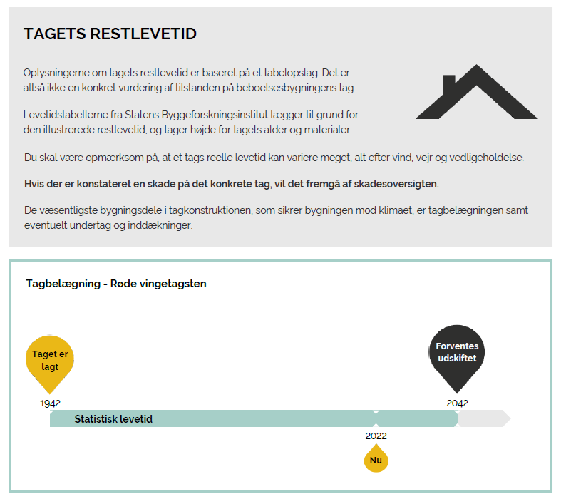

Taget er angivet med en restlevetid på 20 år, at ville begynde og inddrage det i prisforhandlinger ville i mine øjne virke dybt useriøst.

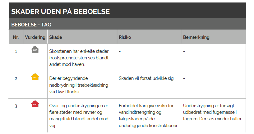

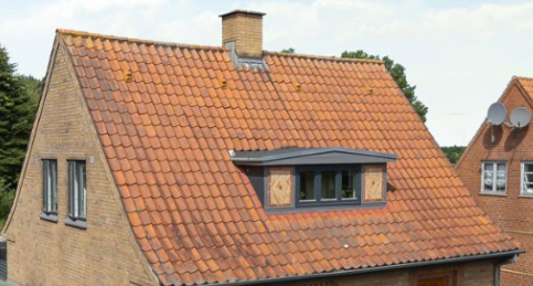

Understrygningen af teglene bør udbedres, det kan i tage med forhandlingerne. Omkostningerne hertil er der ingen der kan svare på vha. et billede på nettet.

Det du kan gøre  er at få en fagmand ud og vurdere omfanget at renoveringen/reparationer på taget og et cirka skøn på prisen ligger den til den høje ende så kan der sagtens tages dette med i en evt forhandling.
