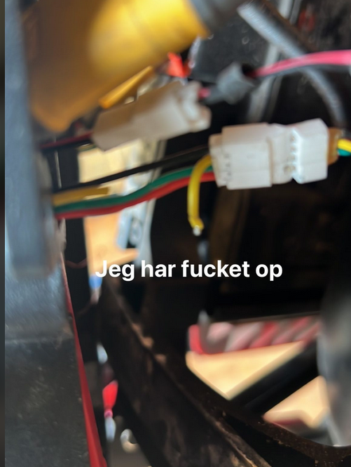

kan dette her loddes ? Finn Bjerke 629 19-02-2023 17:20 Jeg sprørger for en ven: kan dette her loddes med krympeflex uden på? Bornholm er et dejligt sted. 8 svar Følg tråden Annonce Annonce Annonce
Thomas_Mygind 1453 2880 19-02-2023 17:31 Ja, da - men det er nemmere med en dobbelt samlemuffe, da den giver lidt ekstra afstand - så skal der kun afisoleres og skrues.

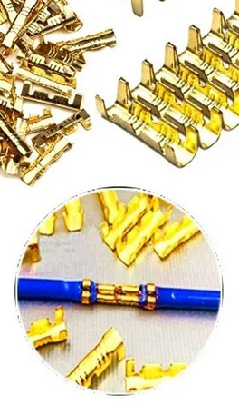

je_ns 12983 19-02-2023 17:45 Der er delte meninger om logning er godt, til at samle ledninger: Modstanderne mener der er risiko for at samlingen brækker, og af lodde fluxen kan starte ir og tæring.Jeg har nu ikke haft de problemer.Har forøvrigt også nogle samlere, som bare skal presses, men det kræver en tang der kan rullepresse, og så ellers bare en gang krympeflex. Vi prøver igen, i morgen --
Søren O 7963 7000 19-02-2023 18:41 Du skal bruge en pres samlemuffe med krympeflex/lim til din samling. Søren O

ev elmand 30505 7480 15-04-2023 23:22 Det kan udmærket loddes, og som jeg ser det sidder det i beskyttet miljø, så der behøves ikke andet. Problemet med de lodde muffer fra Biltema at der er meget lange til de korte stumper der ses. Du kan være svært at få dem af isoleret, med her kan en skarp kniv sikkert hjælpe. Har nogen samlet det, kan det skilles ad. Samles igen ? ?m.v.h. Erik (1/2 ekspert i mange ting) Annonce

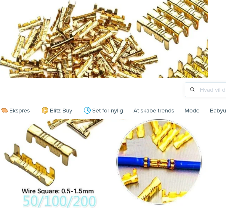

Bent Andersen 3003 15-04-2023 23:25 je_ns, jeg har ledt efter de crimp-samlemuffer i evigheder. Har du et fabrikat/type/leverandør?PfT.
je_ns 12983 16-04-2023 01:16 Bent Andersen skrev den 15-04-2023 23:25:25je_ns, jeg har ledt efter de crimp-samlemuffer i evigheder. Har du et fabrikat/type/leverandør?PfT. Købt på Wish, men kvaliteten er udmærket.Link Vi prøver igen, i morgen --
