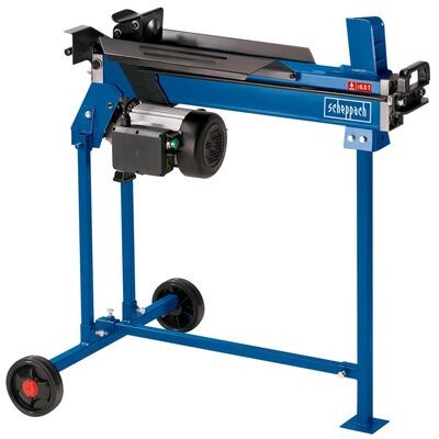

Scheppach HL650 brændekløver start problemer efter 3-4 års dvale
Jeg har en brændekløver Scheppach HL650 som jeg købte for 4 år siden og brugte til at kløve en del brænde. Nu er det tid igen, men da jeg forsøgte at starte den op kører den kun så længe jeg holder start-knappen inden. Alt lyder normalt og stemplet kan køre frem og tilbage, men så snart jeg slipper knappen går den i stå.
I brugsforvirringen er der meget lidt hjælp, men der står noget med at det kan skyldes overbelastning...
Jeg har tjekket om den har olie nok og det ser fint ud, men måske olien skal skiftes eller?
Er der nogen der har et bud på hvad jeg kan prøve?
På forhånd tak
/Anders
Det kan være stopknappen som sidder fast i "inde" stilling. Eller måske skal den have et kontant tryk på stopknap for at resette en eventuel overbelastnings relæ.
Sådan skal den virke  .......
Tak for at du gad læse mit indlæg .
Tak for input begge to. Klodshans har ret ... jeg havde bare glemt alt om virkemåden. Fejl 40 :)
 motor knap trykkes ind + håndtag på siden før bevæger stempel sig ikke
