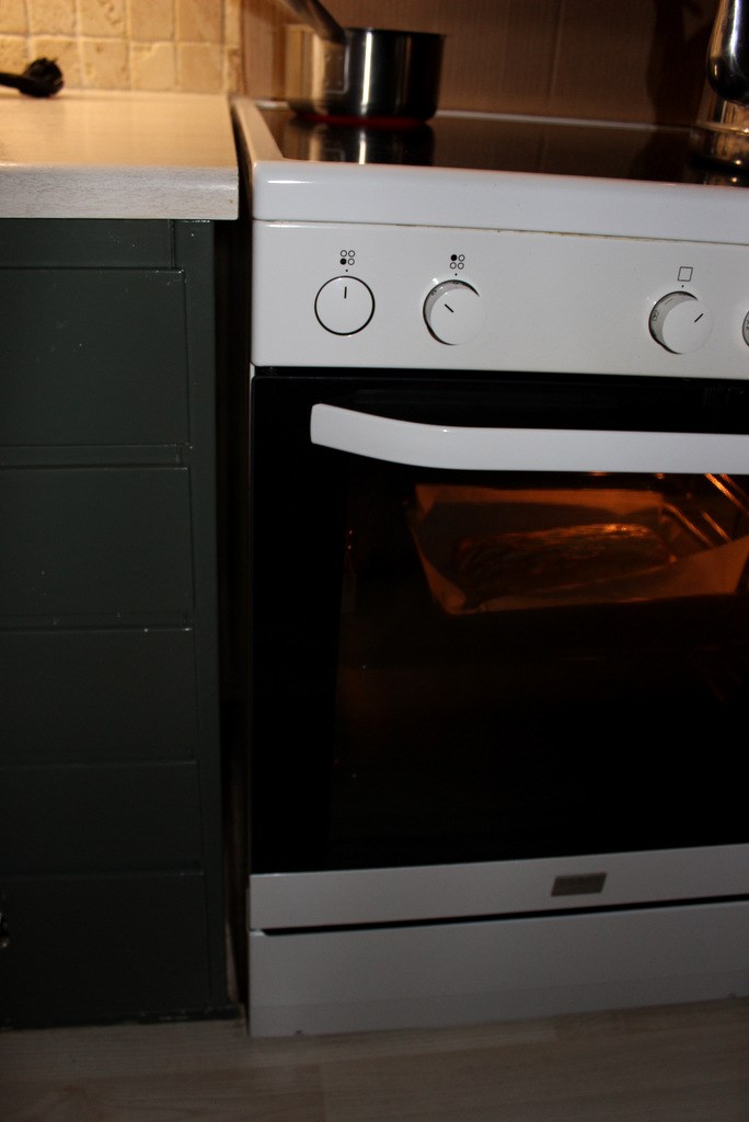

Mit komfur og bordplade er lige høje, 85cm
Jeg vil gerne have en vaskemaskine stående under bordpladen, men de er også omkring 85cm høje, dvs de kan ikke så under bordpladen.

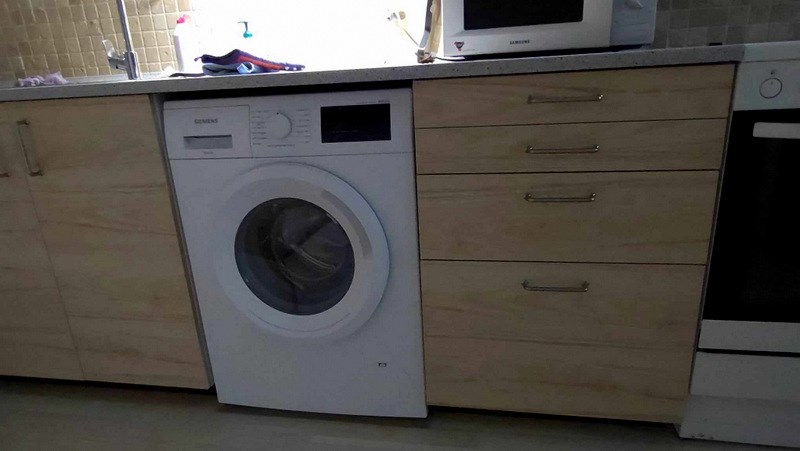

Ja, jeg fandt en løsning.  At udskifte alle skabe i køkkenet, som er 5 cm højere end de gamle fra 60´erne, så der er plads til en ny vaskemaskine.
Ikea Metod skabe. Underskabe er 80cm høje + 4 ben som er 8cm høje = 88cm fra gulv til undersiden af bordpladen
