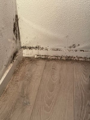

Vi har døjet lidt med fugt på indvendig side af væggen mod nord, og det dannede til sidst skimmel mod ydervæggen nede over fodpanelerne.

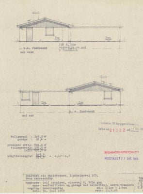

Vores hus er fra 1971.

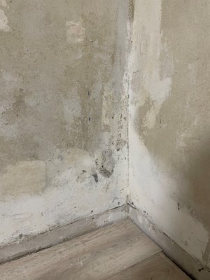

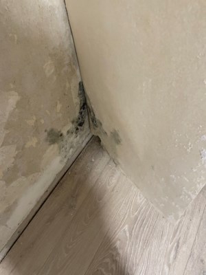

Derfor har vi rykket hele skidtet ned, inkl tapet, tørret rummet så det var tørt, spartlet op og smidt glasfilt på. Rummet er tomt, og har været det i 3 uger med varme på, men nu er der igen begyndt at blive fugtigt i hjørnet mod ydervæggen ned mod soklen. (Rummet er stadig tomt)

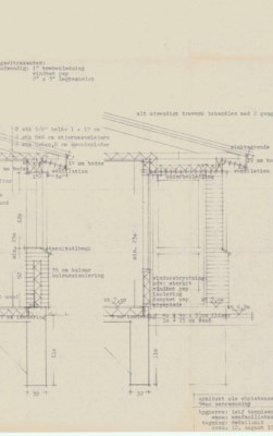

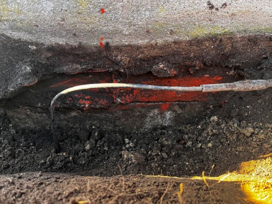

Derfor valgte jeg i dag at grave lidt udenfor soklen, og konstaterede at der lå rene mursten under fundamentet. Jeg har en stærk mistanke om at de suger til sig, og jeg kan ikke vurdere hvor langt ned det strækker sig.
