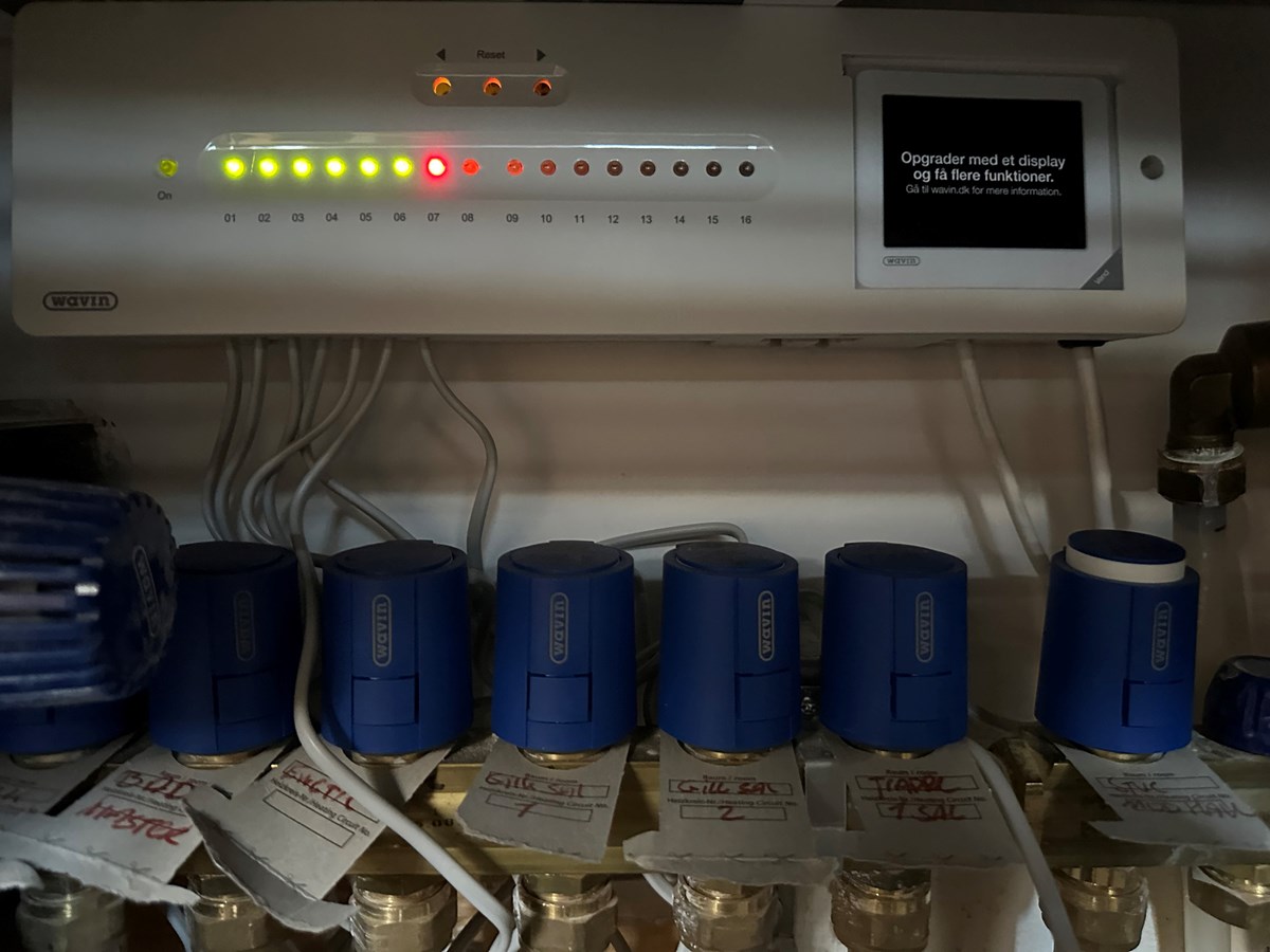

Hej Jeg har en Wavin gulvvarme system.
Den ene kreds er ikke længere aktiv. Hvordan kan jeg få den tilsluttet i dag.
Jeg har taget et billede, her kan man se, at kredsen lyser rødt og at den blå dims er poppet op.
Som jeg forstår spørgsmålet så er problemet at selvom at aktuatoren er åben/rød/tændt - så kommer der ikke varme ud i gulvkredsen.
Prøv at tage den blå aktuator af og se på selve ventilen om stiften sidder fast nede i området med messing - prøv at sammenligne med de andre ventiler - og prøv evt. at hive i stiften op med en tang.
Det er den blå helt til højre hvor der er lidt hvidt på, den røde lampe indikere at den er slukket. Skruer man bare den blå af ?
Den røde lampe betyder at aktuatoren er tændt og at ventilen skal åbne.
Man skal ikke skrue den blå aktuator af - men man skal trykke på siden af den. Den er nemmest at få aktuatoren af når man kan se det hvide på aktuatoren (løftet position).
