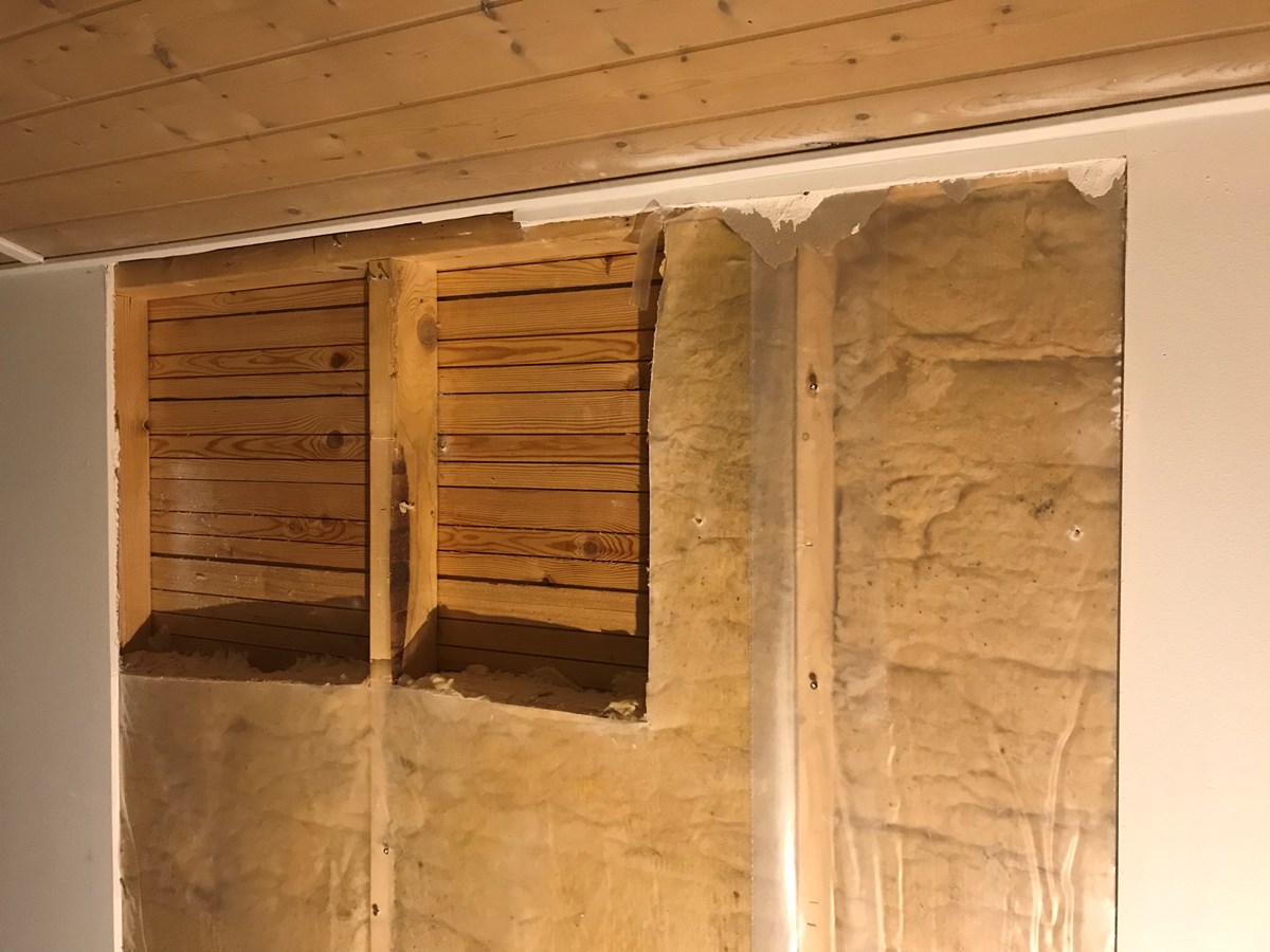

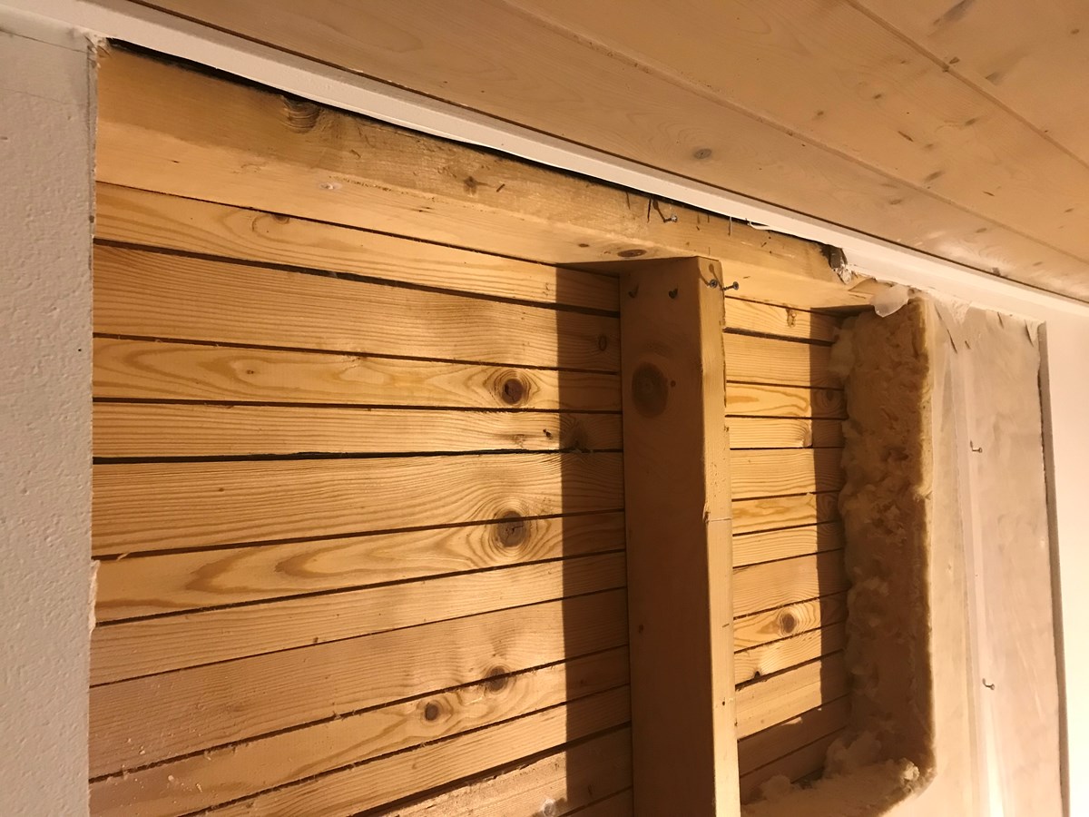

Hej! Vi har et lille sommerhus i træ og har kastet os ud i at installere en ny facadedør. Dvs. Vi er ved at lave hul i væggen for at gøre plads til en ny dobbeltdør (140 cm) ud til den fremtidige terrasse (forårsprojektet).
Vi har pillet gipspladerne ned her til aften, så det  svarer til karmmålet og vi kan nu se ind til husets træskelet. Eftersom vi skal fjerne/flytte to lodrette spær for at gøre plads til dørkarmen, tænkte vi det nok var fornuftigt at forstærke remmen så taget ikke falder sammen.
Er der nogen der har erfaringer med dette? Og evt. nogle gode idéer til hvordan vi kan gøre det? Er det overhovedet så stort et problem som vi tror det er?
Jeg vedhæfter lige et par billeder.
Både spær og rem er 4,5 x 9,5 cm. Og spærrene står lige nu med 60 cm afstand.

Det kommer jo også an på hvor bred sommerhuset er . Altså hvor stor en tagflade der ligger af på remmen ?
Mulighed for at forstærke er afhængig af højden på døren. Er der plads fra top af dørkarm og op til remmen. ?

Vi har ikke meget plads at gøre med over dørkarmen, en lille centimeter ca.

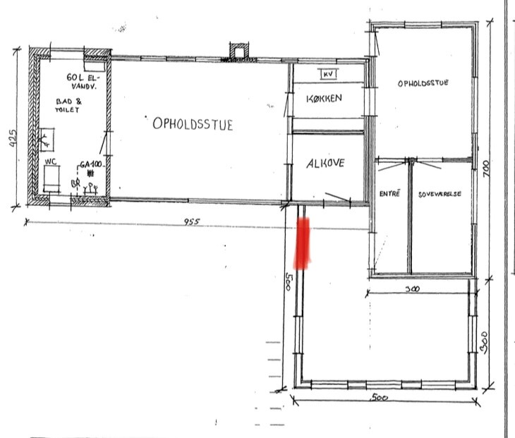

Huset er L-formet og døren skal være inde i hjørnet. Se vedhæftet plantegning.

Den bør forstærkes.
Det kan så være med en tilsvarende ( måske dem i har taget ned ) sat på kanten og opad i loftet.
Hvis den bliver skruet fast pr. 30- 40 cm med nogle gode skruer så vil det forstærke tilstrækkelig. Måske bliver det synlig bagefter men så må det dækkes lidt ind eller den må høvles og forblive synlig.
Nice lille hus med entre midt i huset
Hahaha ja, tegningen er fra dengang der blev lavet tilbygning i 2005. Rumfordelingen har ændret sig lidt siden    Det er den bedste tegning vi har med mål på.
Tænker du det er rigeligt at forstærke den med en trælægte? Vi var sikre på vi skulle have noget af stål, fx et vinkelstål men det er måske unødvendigt.
Kæft vi har det godt :-)
45 x 95 som du har kaldes reglar men JA det er rigelig. Den holder meget sammen med den anden når den står på højkant.
