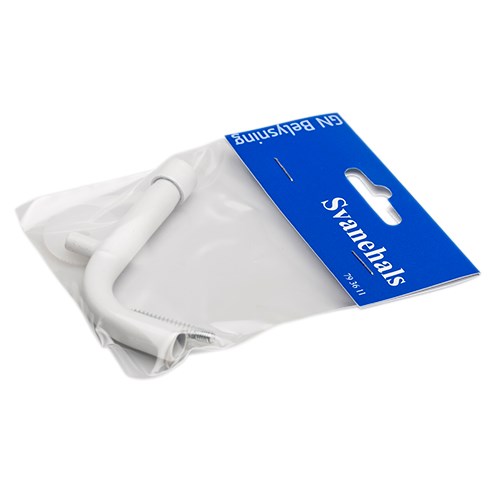

Fruens ønske (dermed ikke til diskussion  ) er en hvid svanehals, som har et M3 skruegevind (standard). Samtidig skal vi gerne kunne flytte rundt på den ene loftslampe når vi udvider bordet til flere gæster.

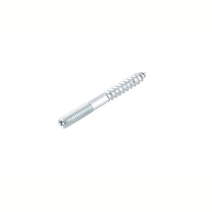

Derfor tænker jeg det vil være hensigtsmæssigt at have en svanehals med en maskinskrue, som efterfølgende går op i et gevind / ansatsskrue som er boret op i spæret. Derved undgår jeg at svække skruens "bid/fastgørelse" ved at skrue den ind og ud flere gange. Herved kan jeg nemt skrue svanehalsen ud af dets normale gevind / ansatsskrue og over til et andet.
Udfordringen er at alle svanehalse ikke har en tilstrækkelig lang skrue (minimum 8 cm lang, tænker jeg) som kan nå op igennem Troldtekt, gips og få ordentlig fat i spæret (det er tunge lamper, hvorfor skruerne skal være godt fastgjort.

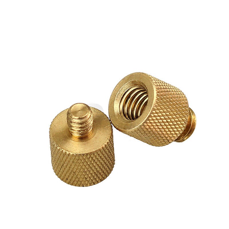

Jeg har selv tænkt en løsning med en ansatsskrue på 8 cm som går i igennem alle tre lag (Troldtekt, gips og spær), men udfordringen er, at ingen ansatsskrue med M3 gevind er tilstrækkelig lange. Jeg har forsøgt at finde en M6 til M3 "gevind adapter" og derved bruge en M6 ansatsskrue hvor jeg efterfølgende skruer et "adapter" på således jeg kan skrue svanehalsen med M3 skruen fast.

Du kan nok heller ikke lave det som du ønsker så det fungerer. For at dreje den 3 mm skrue på plads skal hele svanehalsen drejes rundt. Og hvis lampen er med ledning hen til udtag så kan det ikke lade sig gøre. Har du lampestik så kan det naturligvis godt lade sig gøre, men er noget besværlig med den bundt ledning der hører til. Og ja jeg taler af erfaring.

Som jeg ser det vil en ideel løsning være hvis jeg kan finde en M6 (hun) til M3 (han) reduktion - så ville jeg være i mål!    Noget lign. det på billedet herunder. Jeg kan dog ikke finde kombinationen M6 til M3.
