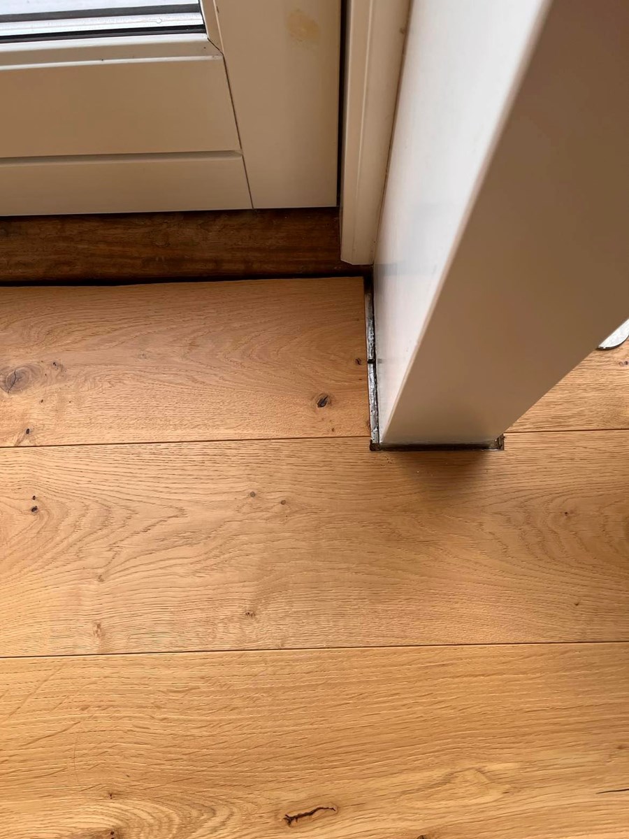

Jeg skal afslutte noget gulv med nogle vinkel lister i stil med disse: https://www.carl-ras.dk/vinkel-profil-messing/?product=43266001/43266001&isVat=&dfw_tracker=60759-21368&gclid=Cj0KCQiA6LyfBhC3ARIsAG4gkF8yqbNJb8rH5pv2VezadvDHMyLhm4iZe0dhSNqI6Jfu_dyWxgtU9g0aAhtNEALw_wcB
Jeg skal invester i en sav til formålet, men vil gerne have en sav jeg kan bruge mere generelt. Kan en Kap/geringsav til træ også bruges til formålet med en metalklinge?
