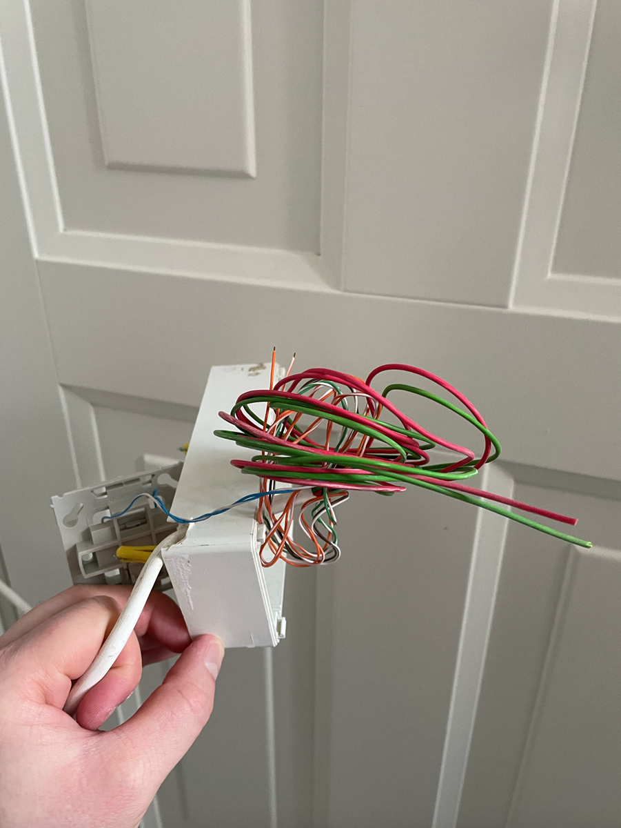

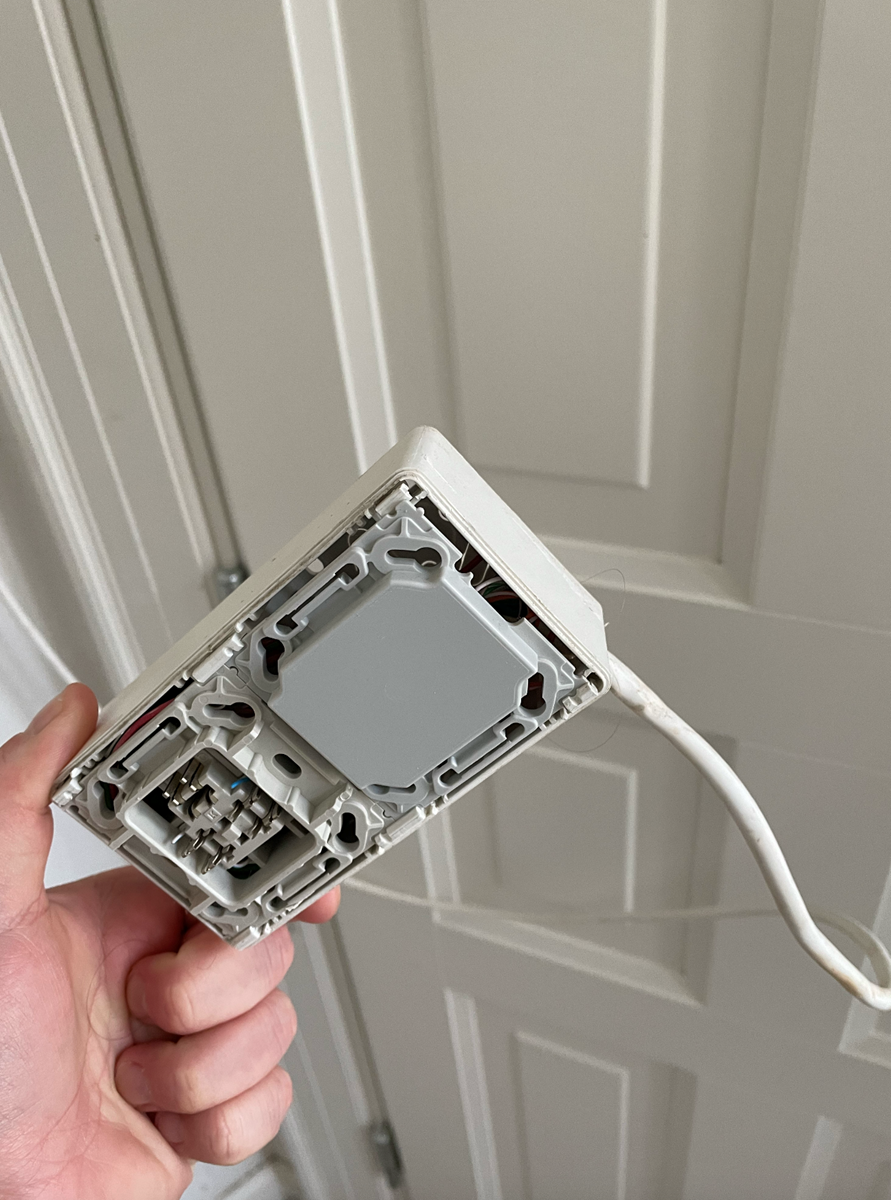

Det ligner et telefonkabel måske af lidt ældre dato. Du kan jo skille stikket ad og se om det ikke bare er 4 tynde ledninger.
Kablet indeholder de her ledninger. Nogen der kan se hvad det er for en slags kabel?
Det er et 8 leder edb kabel, det er parvis snoede kabler. det kan du roligt klippe over.  Det bruges også til telefon kabel.
