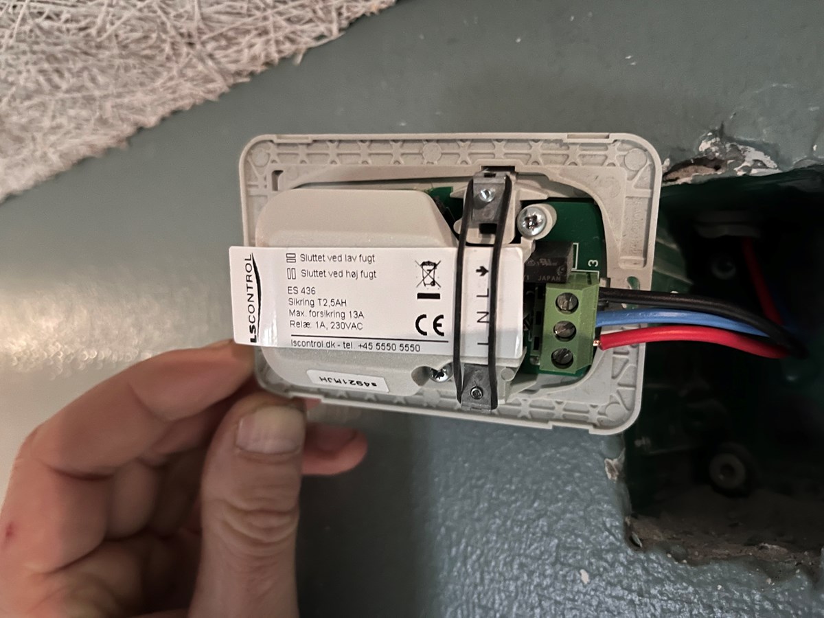

Min hygrostat virker modsat af hvad jeg syntes at den skal.
Den tænder motor ved lav fug og slukker motoren når at der er høj fugt som når at man er i bad har I oplevet dette???
Og hvordan laver man det om???

Mon ikke der sidder et skifterelæ i hygrostaten, så der er en ledig terminal. Så skal ledningen til ventilatoren blot flyttes over på denne terminal. Et billede af tilslutningerne i hygrostaten vil hjælpe os.

Rød er L ind og sort L ud til motoren..
Den er sat til slut ved lav fugt…
Den skal blot stilles om til at slutte ved høj fugt.
Slutte betyder at relæet slutter for strømmen.
Man kunne fejlagtig tro at strømmen slukker eller at det er slut med strøm.
Takker det skal prøves .😁🙏
Det hjalp
Takker mange gange😁🙏
