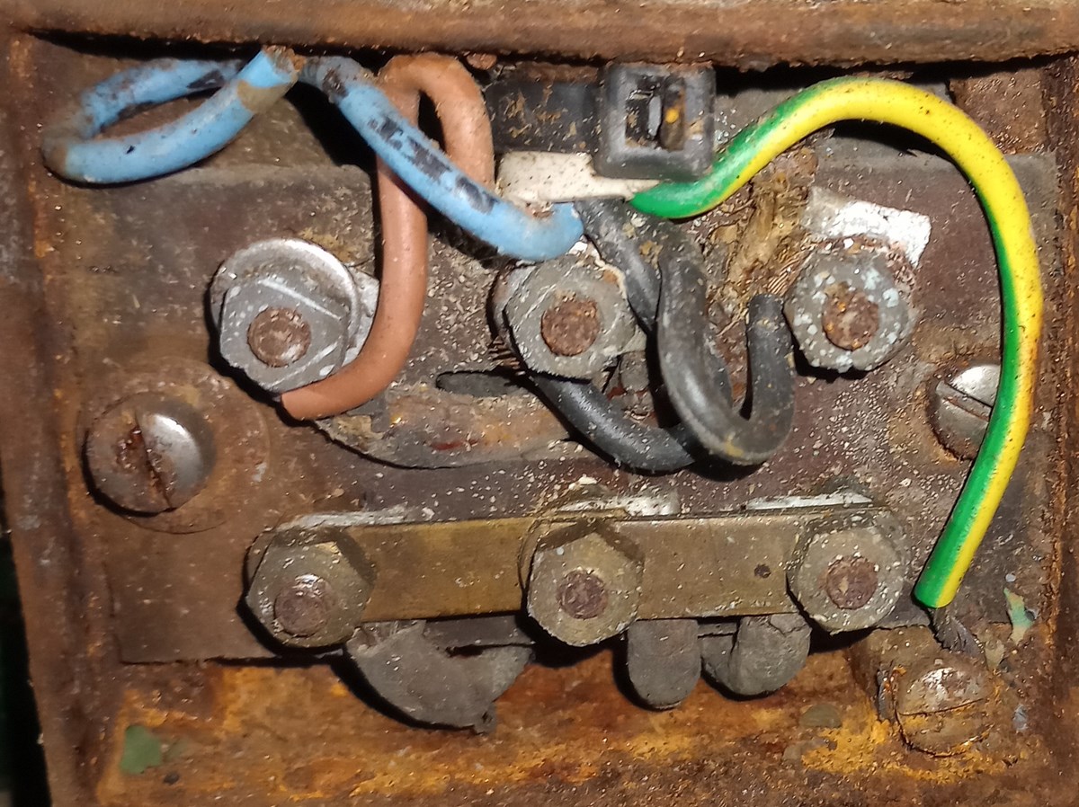

Billedet viser dåses tilslutning med 380Volt stik, som den er nu..
Hvor kan jeg klippe af eller flytte ledningerne hen til, hvis jeg vil kører med 220volt..?

Du kan godt ændre til at køre med 220 V ( nu 240 V) Men det er 3 x 240 V og det har vi ikke i DK. Det findes i bl.a. Norge og så skal motoren forbindes anderledes hvis den skal køre i Norge.
En mulighed her i Danmark er at sætte en 240 V frekvens omformer foran motoren. Denne får du 3 x 240 v ud fa.
For at vide hvilken frekvens omformer der skal bruges skal du tage et billede af typeskilt så man kn se hvor stor motoren er.
Når du skal have det monteret, så skal de 3 skinner der ligger vandret ved nederste 3 skruer tages af og lægges lodret i stedet for. Altså hvis vi siger at skruen med den brune ledning hedder 1 den sorte i midten hedder 2 og den sidste sorte hedder 3. Så kommer for neden 4 - 5 og 6 hvor skinner sidder nu
I fremtiden skal der sidde 1 skinne fra 1 - 4
en anden skinne fra 2 - 5
og den sidste fra 3 - 6
Der må være en årsag til at din motor ikke kan trække din brændesav. Hvis ellers motoren får 3x400 V hjælper det ikke at “bygge den om” til 3x240 V. Hvordan opfører din motor sig? Kører den rundt som den skal?
 Den kører fint med 380v. Der er bare ikke 380volt dér hvor den skal kører.. så da et tidligere indlæg beskriver at der kan køres med begge og at det står på motor. Så er det jo værd at prøve inden kassering...
TomFamAs
Du skriver, at der ikke er 380V, hvor den skal køre. Hvor stor er spændingen så? Har du målt om alle 3 faser er der? At koble om til 3x220 V, vil sikkert få din motor til at brænde af.
Det allerbedste ville være at lave så der er 400 V stikkontakt som du kan komme til.
