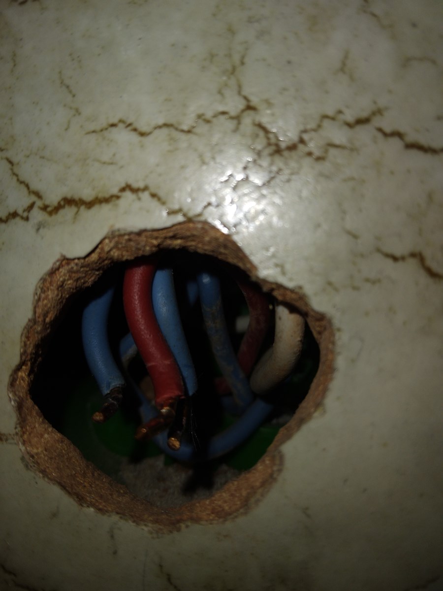

Hvor skal ledningerne hen?
Jeg skulle lige tjekke noget bag en lampe og kom til at trække ledningerne ud af muffen.

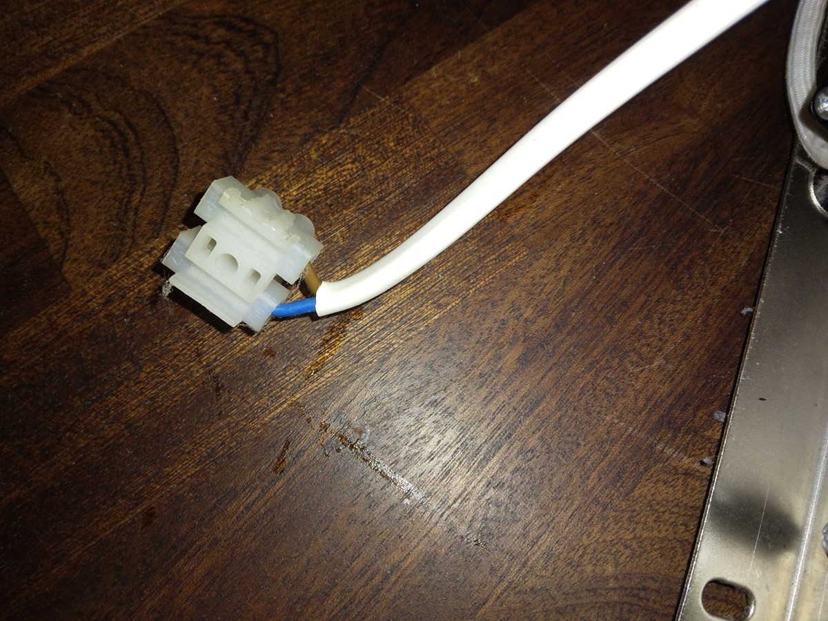

Nu er jeg i tviv om hvordan de skal forbindes. Der er nemlig 2 blå og en rød. De skal forbindes til en samlemuffe.
Hvordan monteres dette korrekt?
2 blå med den ene blå, og den røde med den brune
