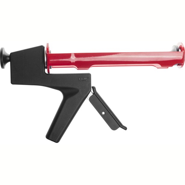

Ja så er en god fugepistol også et must, de helt billige kan være noget møg.
Jeg har denne her, som jeg er rigtig godt tilfreds med, når man rykker håndtaget tilbage, trækker den stemplet lidt væk, så fugemassen ikke "vælter" ud.
