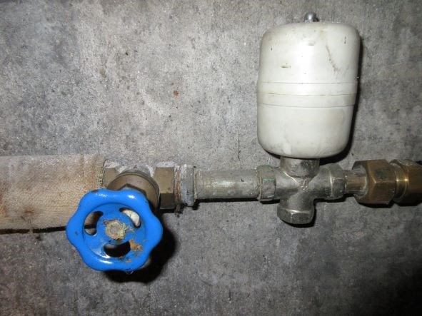

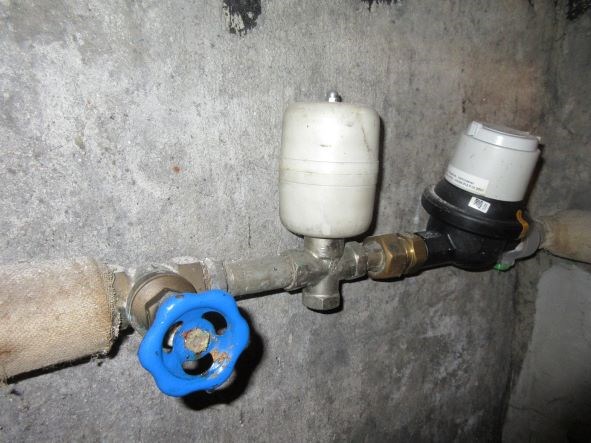

Og det er vel kuglehaner man skifter til og ikke en ny skydeventil? Billeder vedhæftet

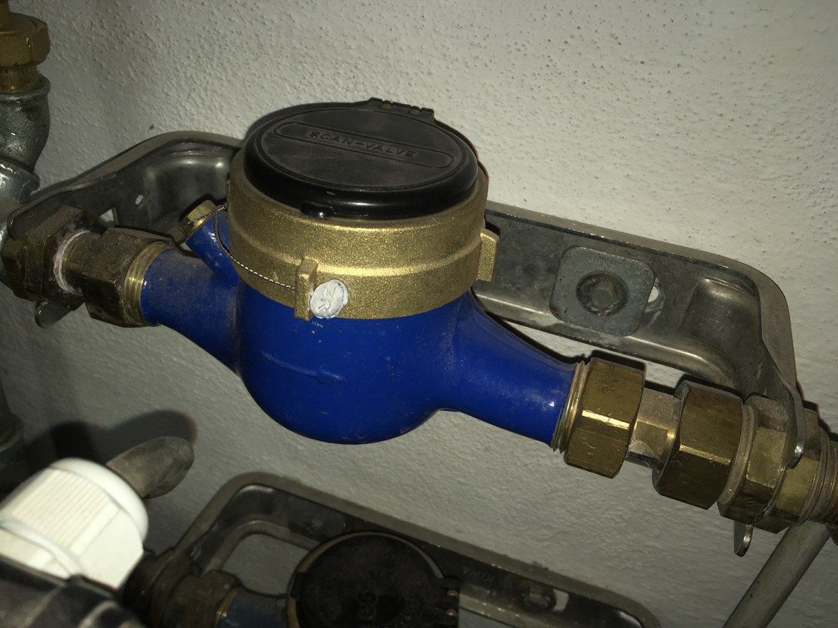

Øverste billede - helt normal “gammel type” vandmåler evt. med indbygget kontraventil.

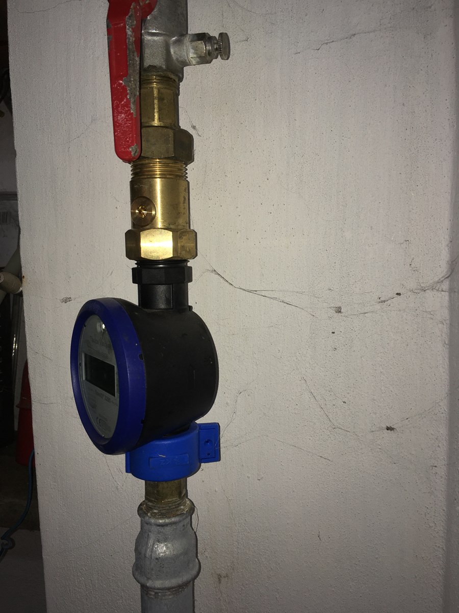

Midterste billede: Moderne vandmåler med kontrollerbar kontraventil.

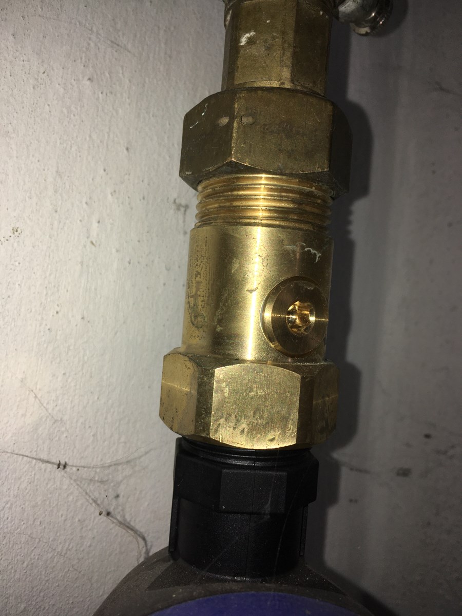

Nederste billede: Kontrollerbar kontraventil.
Den kontrollerbare kontraventil kan også være indbygget i den ene målertilslutning.
