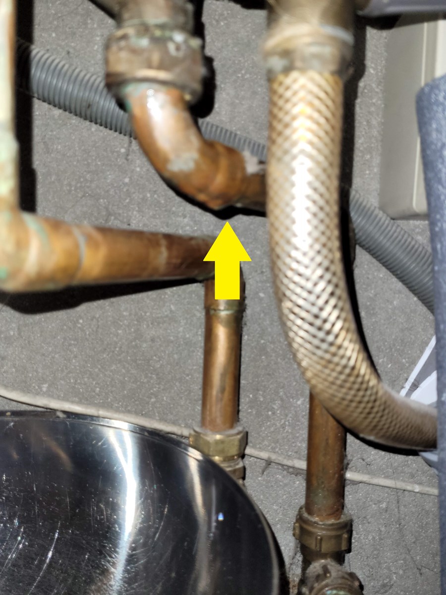

Utæt samling på kobberrør til fyr
Vi har en utæt samling på et kobberrør på vores efterhånden gamle fyr, hvor der drypper vand fra. Det er så vidt jeg er bekendt kun til koldt vand.
Hvad kan jeg lappe det med, hvis ikke jeg skal rode mig ud i noget med en blæselampe og noget loddetin? Fyret skal blot holde ca. ½ år endnu. Findes der noget godt tætningstape eller lignende...

Det er nærmest umuligt at reparere uden at udskifte. Når det er så kort tid, så skal du blot bruge en stump cykelslange og et slangebånd. Du flækker cykelslangen så gummiet ikke ligger dobbelt. Så vikler du “cykelslangen” 2 gange rundt over utætheden og spænder slangebåndet omkring.

Det er slet ikke sikkert at utætheden sidder der hvor dråben er. Prøv at vikle et stykke køkkenrulle omkring midt på bøjning og se om det bliver fugtig. Er det tilfældet så kommer det oppe fra forskruningen, og så kan den måske spændes lidt.

 Det er et fantastisk med sådan et forum. Du har fuldstændig ret. Det viste sig ikke at være selve samlingen, men forskruningen oppe over, som blev spændt et par nyk med svensknøglen. Nu er det tæt indtil videre :-)

Læser i slet ikke tidligere svar - trådstarter har spændt omløberen, så nu er samlingen tæt.
