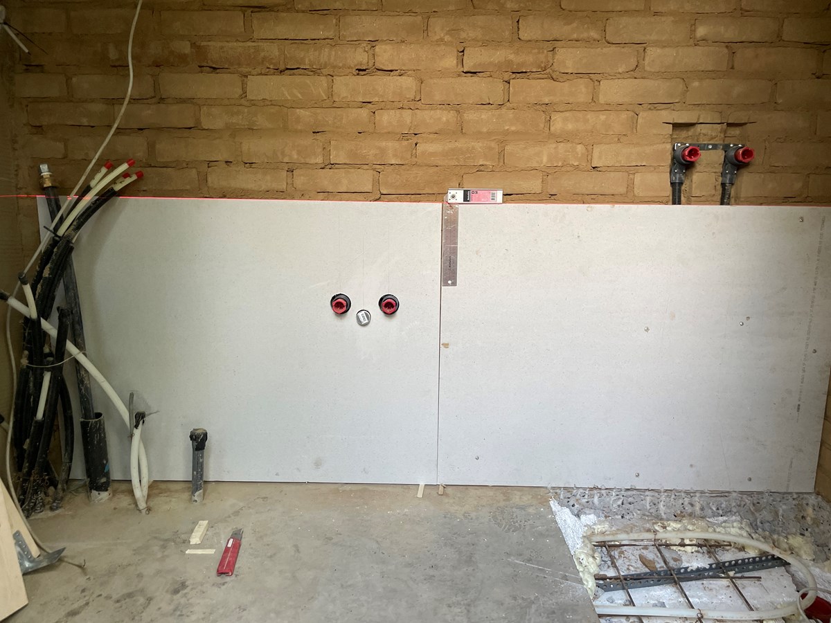

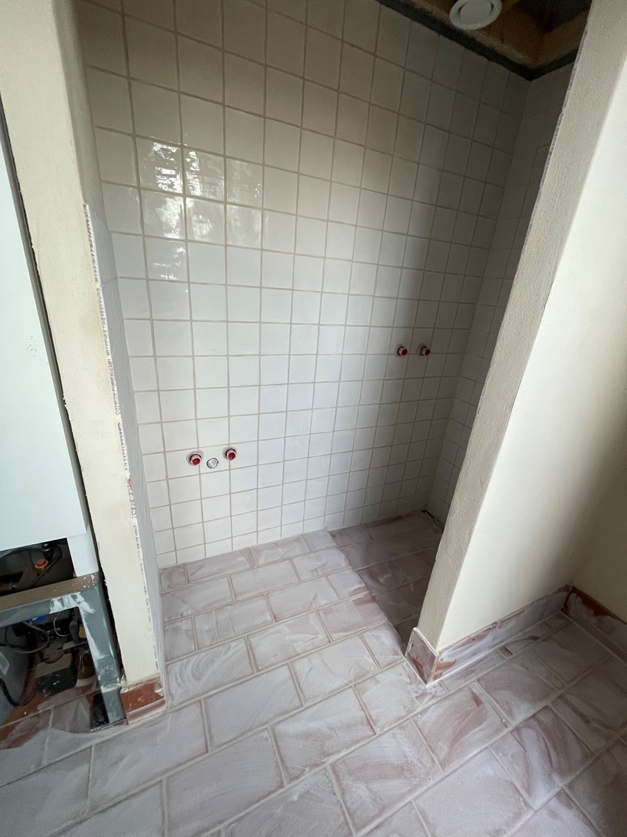

Hej :) Min badeværelsesvæg har nu fået fliser. Mit spørgsmål er: Hvilke mellemstykker mangler der, så man kan sætte armatur til eller slutte til vandhane?
Mange tak for hjælp!
(det første er et billede fra tidligere i processen, og det næste billede er i dag)
Lad os antage rør til venstre er vask og brus til højre.
Håndvask: batteri med slanger eller rør. Dertil stophaner og evt. vinkler. Obs. på rør størrelse/bihaner mv. Afløb: sikkert 32mm i væg - vandlås og rørføring ift. dette.
Bruser: Termo batteri evt. med excentrisk forskruning, afhænger af centermål, men en god ide for at undgå spændinger. Mener indmuring har center 228mm.
