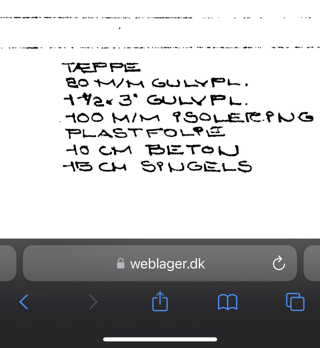

Jeg vil gerne have gulvvarme i hele huset og har et par spørgsmål som jeg håber at kunne få svar på.
1) Vil denne opbygning være godkendt.
20 mm flamingoplade ovenpå de 100 mm isolering.
20 mm afstandslister
Rionet
Varmeslanger
Beton
Undergulv
Laminatgulv/vinylgulv
2) Der er pt. el-gulvvarme på de to badeværelse. Vil man beholde det og undlade at bryde gulvet op, hvis man ikke påtænker at renovere begge badeværelser her og nu?
Håber at der er nogle som kan gøre mig klogere :)

Hvis man sværger til at man vil have gulvvarme i hele huset. Kan man evt så lægge varmefordelingsplader ovenpå isoleringen? Skal der spånplader under, hvis det skal være et hårdt og fast underlag eller er det ikke nødvendigt?
Så du har opbygning med:
Gulv
Undergulv
Varmefordelingsplader
Spånplader
Fugtspærre
100 mm Isolering
Dampspær
10 cm Beton
15 cm Singles
Vil det være en mulighed?

Hvis du beholder klaplaget de 100mm isolering, montere spånplader og efterfølgende benytter Nordics varmeplader, hvad vil udfordringen være ved det? Vil det ikke være en god løsning?
Jeg synes at jeg kan læse mig til at det er en fremragende løsning.
Igen for lidt isoleringen ifølge de krav der er .
