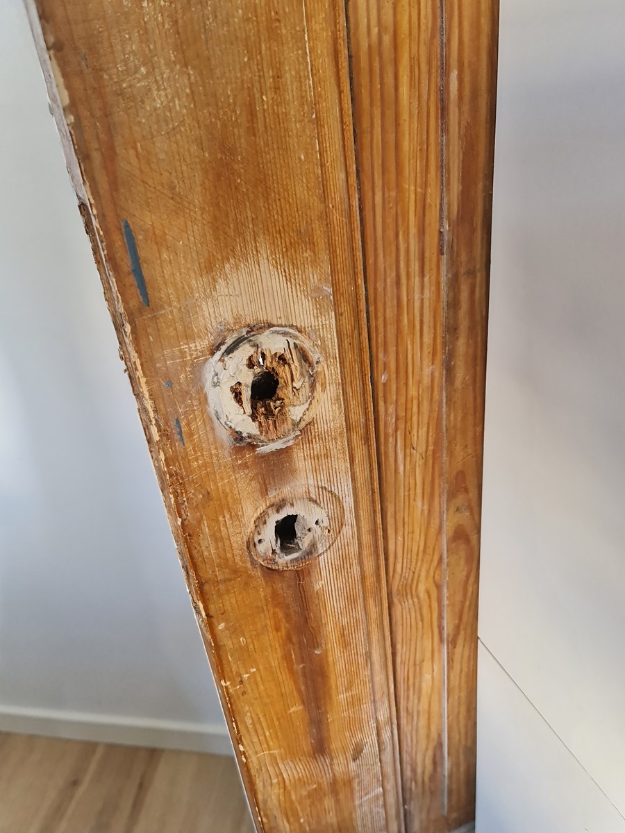

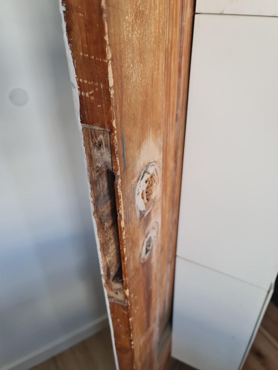

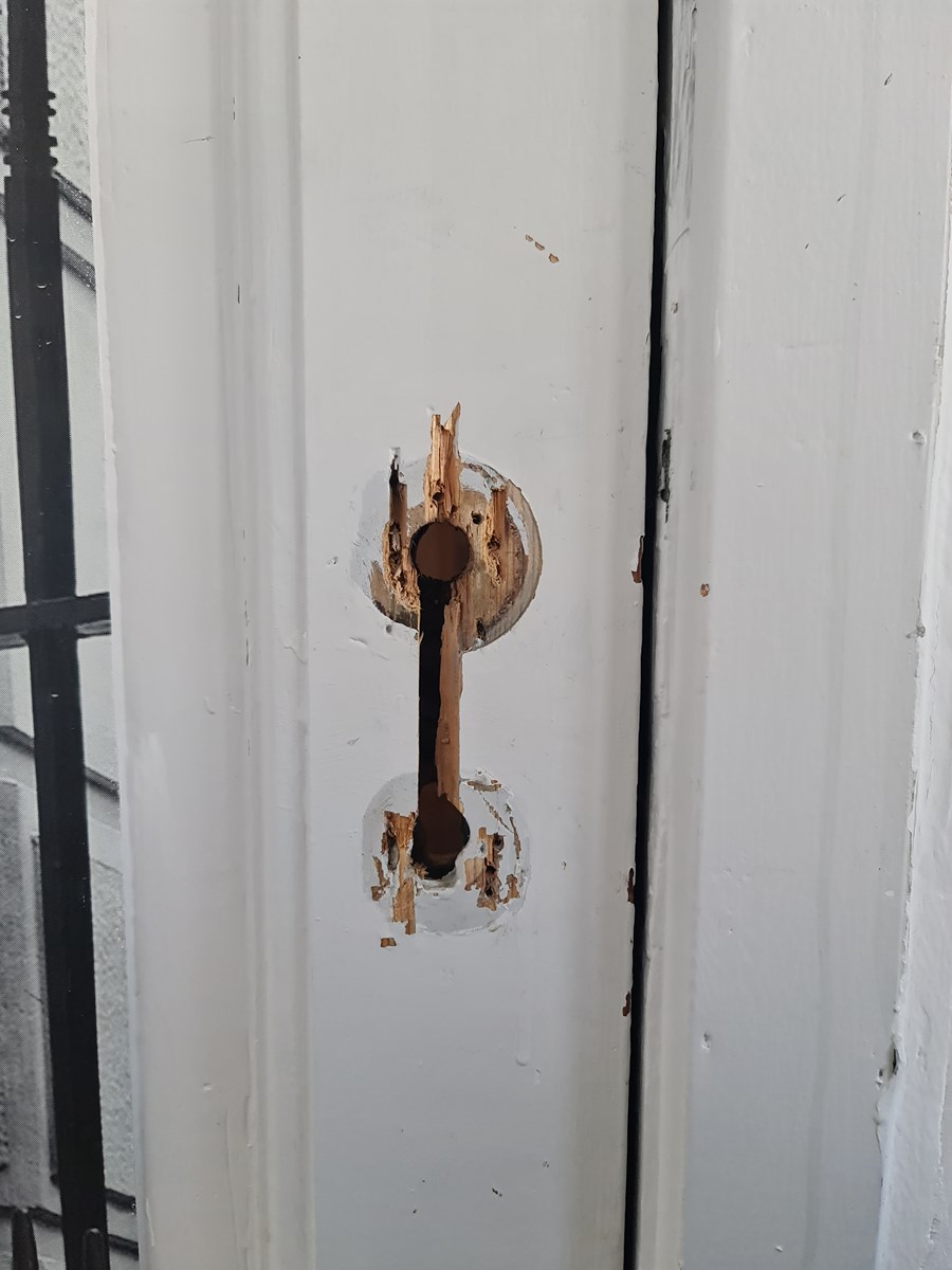

Hey folkens - jeg skal i løbet af de næste par weekender lege med at sætte ny låsekasse i gammel dør. Jeg har taget den gamle låsekasse ud og fundet en del skader. Nogen erfaring med om det er bedst at fylde disse ud før man fortsætter? Notorisk svært at finde ting på nettet som ikke blot er ny cylinder eller ny dør installation
Bør måske nævne du jeg dækker området, så det handler kun om installation, ikke æstetik

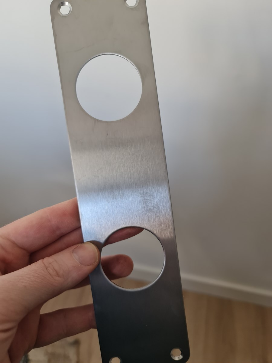

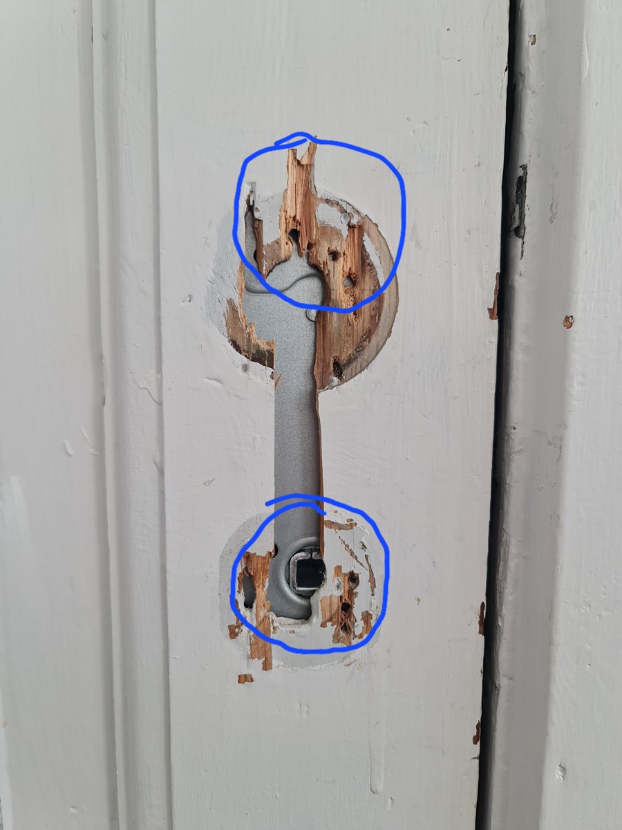

Der skal bores nye, større (44 mm) huller til cylinder og håndtag. Det var ikke muligt at finde låsekasse hvor cylinder og håndtag "huller" stemte, så de nye huller vil være lidt forskudte som angivet med blåt.

Hvis det er for at kanten skal fyldes ud der hvor det nuværende hul er kan du lukke det med noget træfiller.
Hvis der derudover er mindre huller der skal fyldes op kan du bruge tricket med superlim og bagepulver.
Afhængigt af krav til slutoverfladen skal du måske trække en fin træspartel over inden malerbehandling.
Ang alle de kedelige mærker langs dørens kant ville jeg overveje at tage 1-2mm af døren med en elhøvl for at gøre kanten skarp igen.
