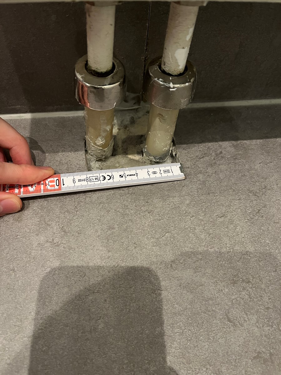

Er der nogen som har forslag til hvordan denne udfordring kan løses?

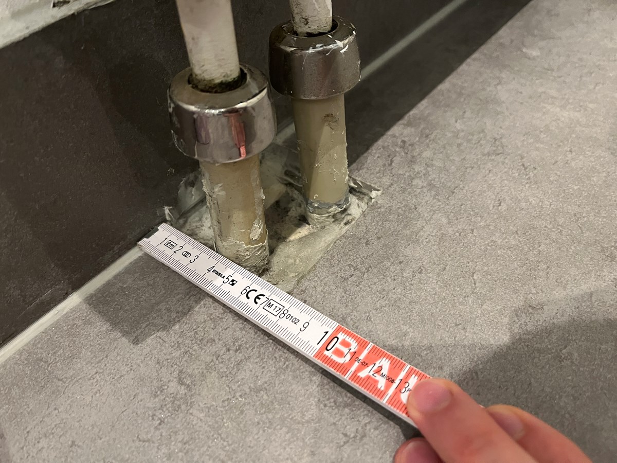

Som det ses på billedet skal jeg have skjult et hul på ca. 7x8cm, samt lavet en pæn afslutning ved radiatorrørene - her tror jeg desværre ikke en rosette er en mulighed, fordi rørene sidder skævt.
Mange tak
Jeg ville bruge samme fuge i gulvet som resten af fliser er fuget med ( så vidt jeg an se) Rør og sokkelflise skal rengøres fint for cement rester inden.
Og der kan sagtens komme plast rosetter på selv om rørene er lidt skæve. Disse skal nok saves lidt til på bagsiden da rørene er tæt på sokkelflisen.
