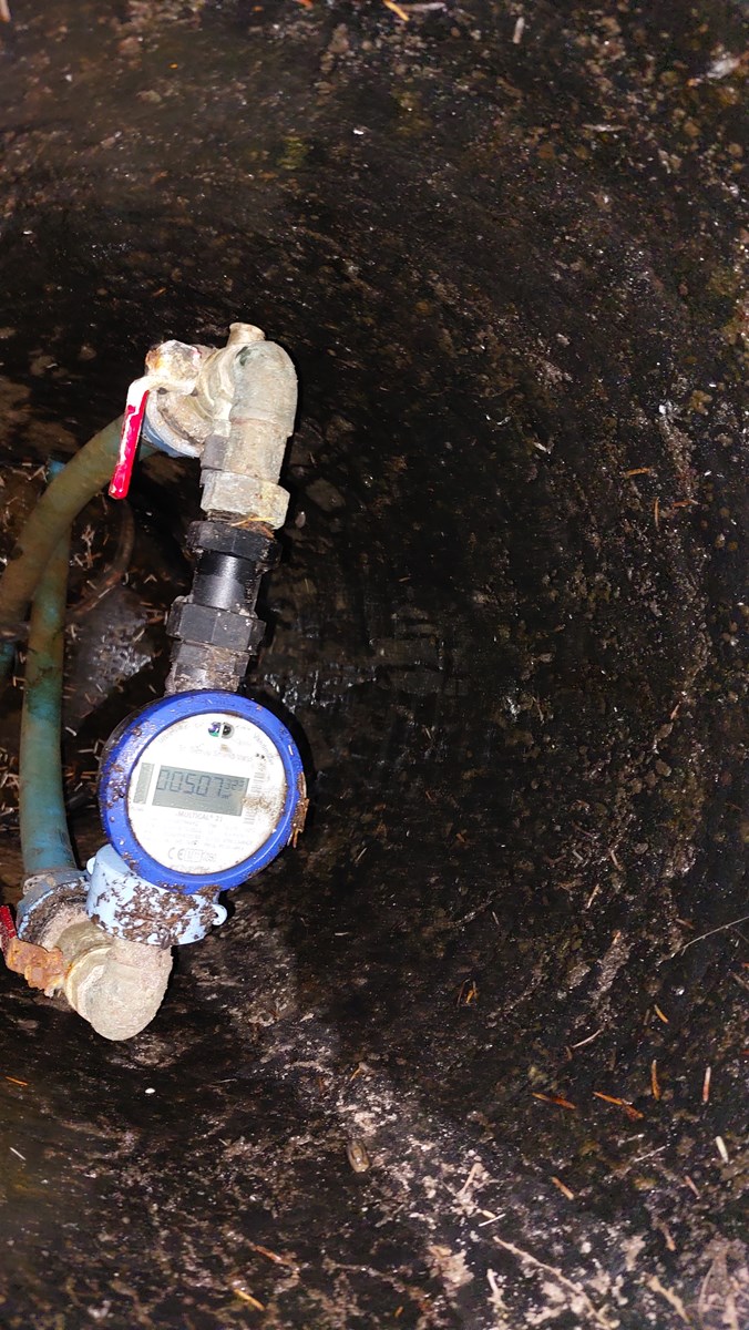

Vi skal til at udleje vores sommerhus og for at der kan afregnes for vandforbrug så kræver udlejningsselskabet at der er mulighed for aflæsning inde i huset. Vores vandmåler sidder i en målerbrønd ude ved vejen, men tænker der må være mulighed for at få et display der viser hvad vandmåleren står på, Det er en af de nye Kamstrup elektroniske vandmålere som sidder derude. Vandværket siger de ikke har noget udstyr der kan hjælpe med aflæsning inde i huset.

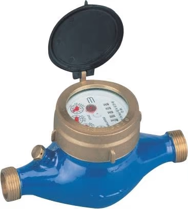

Har haft lejet sommerhus hvor der udover en vandmåler ude i en brønd, var den monteret en ekstra vandmåler inde i huset.
Måske det kunne være en mulighed ?
Lige den første der dukkede op under 300 kr + et par forskruninger LINK

Desværre erdet lidt besværligt at koble sammen når ikke din egen vandforsyning tilbyder dette. Der skal bruges en unik kode til måleren, som kun Kamstrup og din vandforsyning har. Endvidere skal der bruges noget softvare og en “dongle” til ca. kr. 3000,-.
