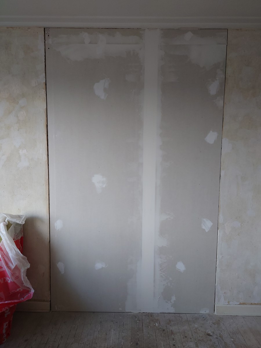

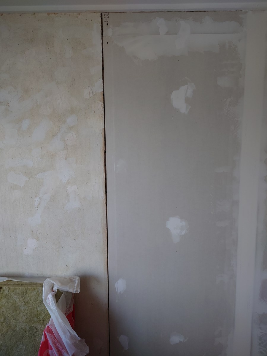

Hvordan lukker jeg mellemrum mellem puds og gips?

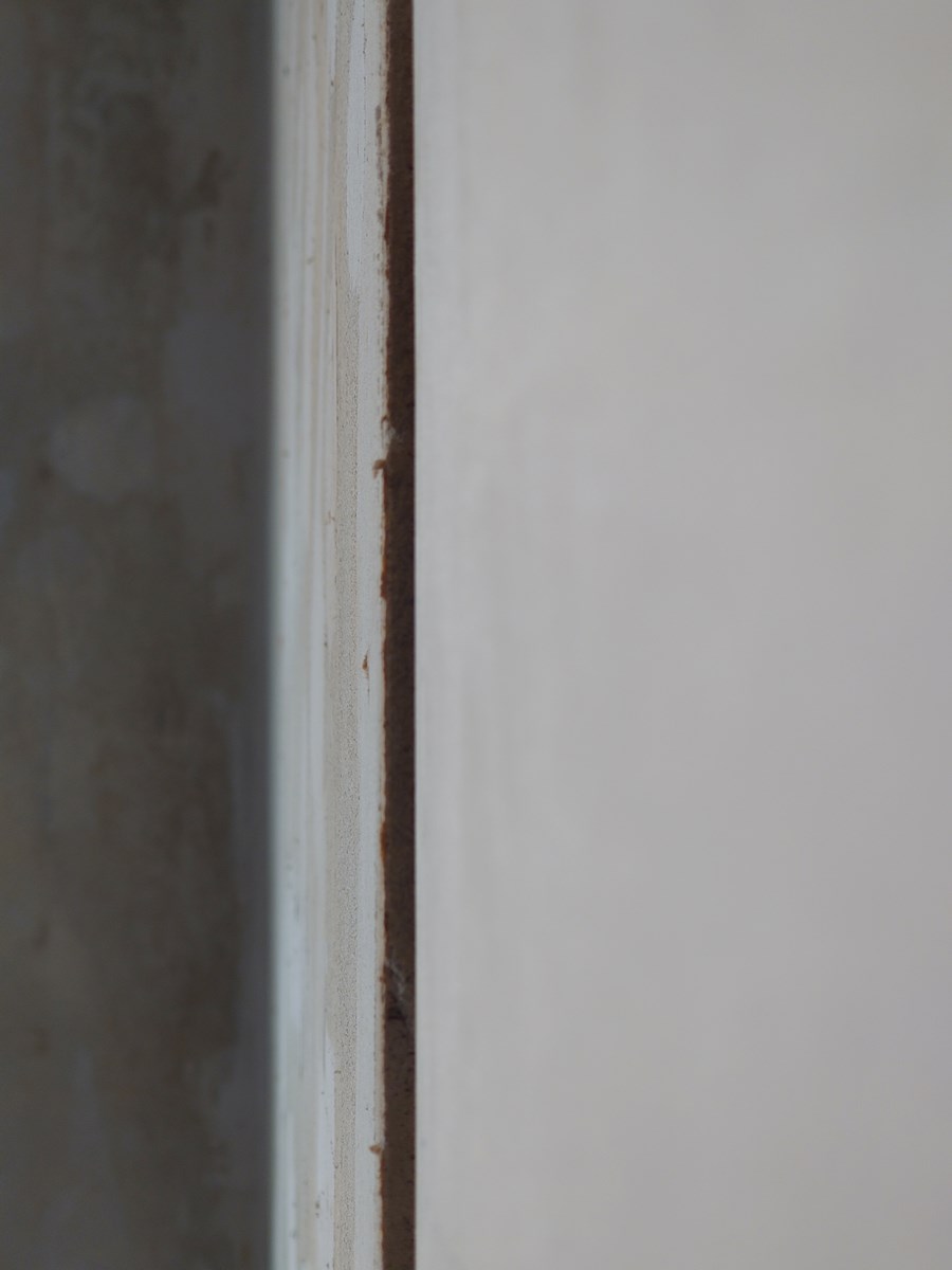

Jeg forsøger at blænde en dør af, og har i den forbindelse sat gipsplader op. Der er ca 5mm afstand mellem gipspladerne og den gamle væg af brædder og puds.
Min plan var at bruge en elastisk fuge mellem materialerne, men da pudsen nogen steder er tykkere end gipspladerne er jeg nødt til at glatte det ud med noget spartelmassen, hvis væggen skal være nogenlunde jævn.
Planen er at sætte glasvæv på væggen til sidst.
Kan jeg bruge spartelmasse ovenpå den elastiske fuge, for at få en jævn væg? Hvis ikke, hvad gør jeg så?
Du skal ikke bruge elastisk fuge, hvis du vil have det hele i samme plan.
Du kan spartle det hele med grovspartel, inkl. fugen, og lægge armeringsnet i, over overgangen mellem gammel og ny væg. Herefter fuldspartling af hele væggen, primer og glasvæv.

Elastisk fuge kan give sig, så spartel ovenpå denne vil med garanti revne.
Du skulle have valgt at bruge fibergips som foreslået i din tidligere tråd, hvor du spurgte om råd før du gik i gang. Nu har du en ringere konstruktion, fordi du ikke fulgte anbefalingerne.
Du har ikke brugt nok skruer i gipsen.
Det er lidt sjovt at du spørger om råd her, når du fik opskriften i den oprindelige tråd.
