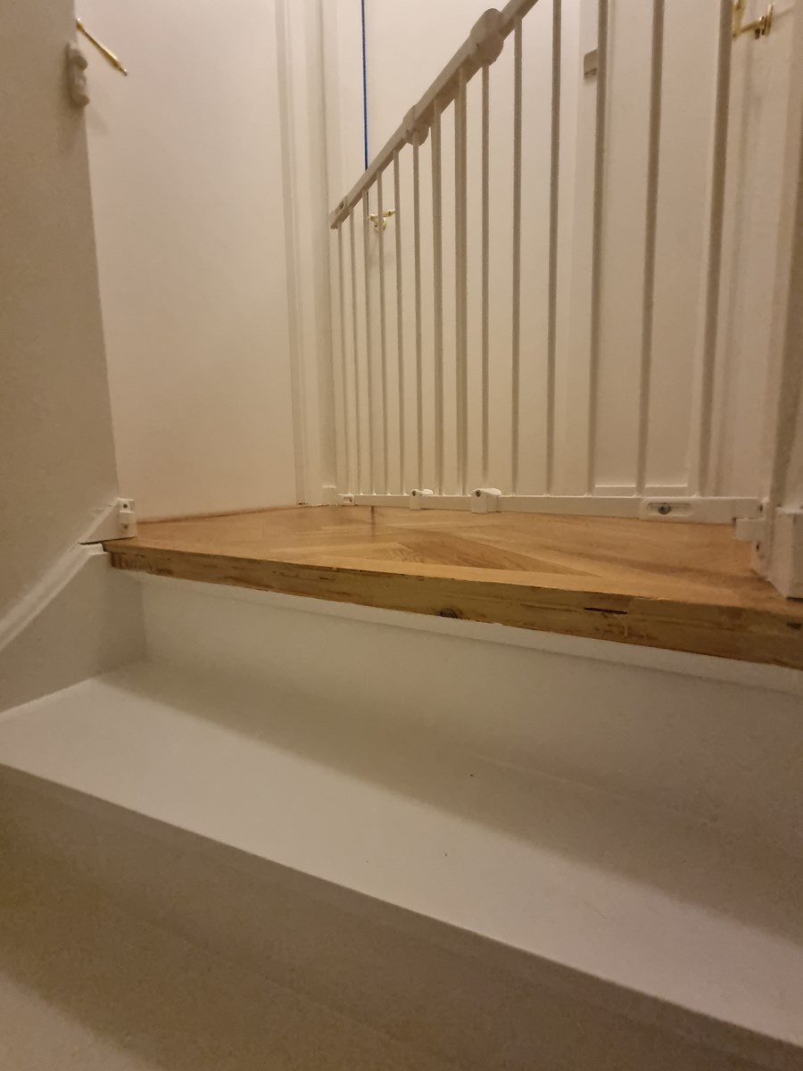

Jeg har fået lavet sildebensparket som slutter ovenover trappen. Under det netop færdiglavede gulvet ligger husets oprindelige parketgulv.
I enden hvor de to gulve slutter, er det ikke særlig kønt, da man kan se limen tydelig. Vi vil gerne have lavet trappeløber som starter på trinnet.
Hvordan kan man æstetisk gøre det pænt ved samlingen mellem de to gulve?
På forhånd tak
Det er jo lidt svært at se på billedet selv efter forstørrelse hvad problemet er, Jeg ville nok slibe den nederste ( gamle ) gulvkant og male denne hvid som trappen. Så ses det som en del af denne.
Hvad med en liste til at dække overgangen til, der findes mange fine lister, som kan gøre dette. Måske en hjørneliste?
