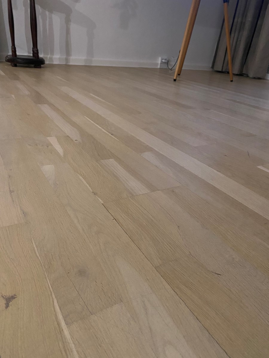

Jeg har nok for nogen et meget simpelt spørgsmål. Jeg skal have lagt noget gulv der matcher mit eksisterende så meget som muligt, men jeg er lidt i tvivl om hvad det er for et gul.
Mit bedst bud er 3 stavs parketgulv i ask - se billederne… nogen der har et bud?:)
10 svar
Dine billeder er ikke gode nok til at jeg vil vove et bud.

Skal billedet tages tættere på - evt bedre belysning:)

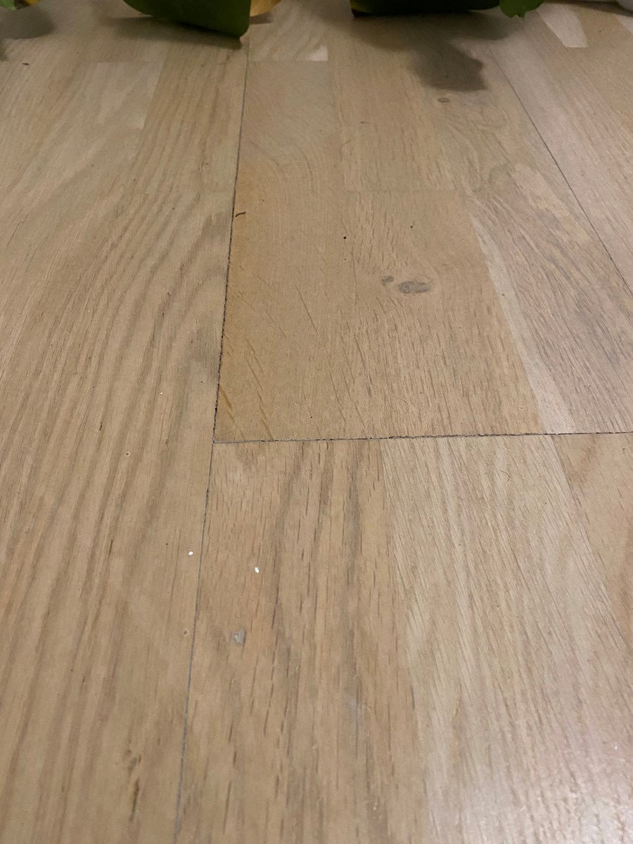

Måske det her bedre
Synes det ligner et laminatgulv.
Prøv  evt. at tage en fodliste af og se om du kan de det fra siden.
Har haft listerne af. Kan se gulvet er blevet slebet et par gange. Det føles heller ikke som laminat

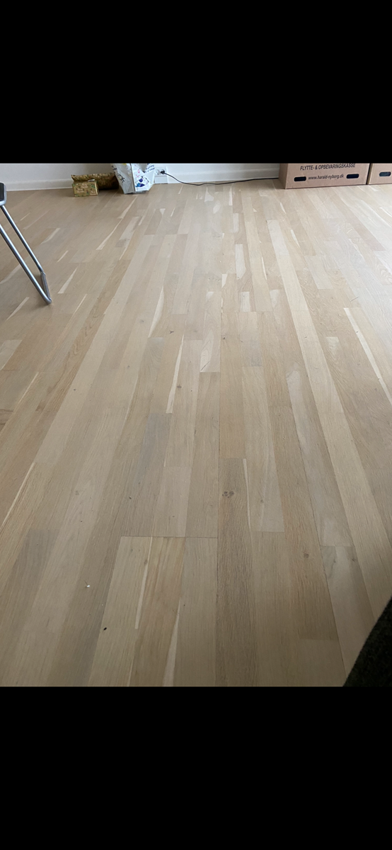

Det sidste billede synes jeg meget ligner eg. Det vil være mit bud.

Jeg holder med Kovas. Det ligner helt bestemt eg. Udover mønsteret og farven bemærker jeg, at der flere steder på gulvet ses tydelig hvid splint, hvilket er meget typisk for egetræ.

Det er helt sikkert ikke bøg. (gammel møbelsnedker, hvor vi lavede virkelig meget i bøg).
Ask var ikke noget man brugte i møbelindustrien, da jeg arbejdede der for mere end 50 år siden, men mener dog at have set så meget ask, at jeg hælder meget til eg. Ved heller ikke, om ask har lige så tydelig splint, som eg har.

Helt klart 3-stavs eg. De meget lyse områder af splintved afslører at det er eg. Det ses aldrig i ask
