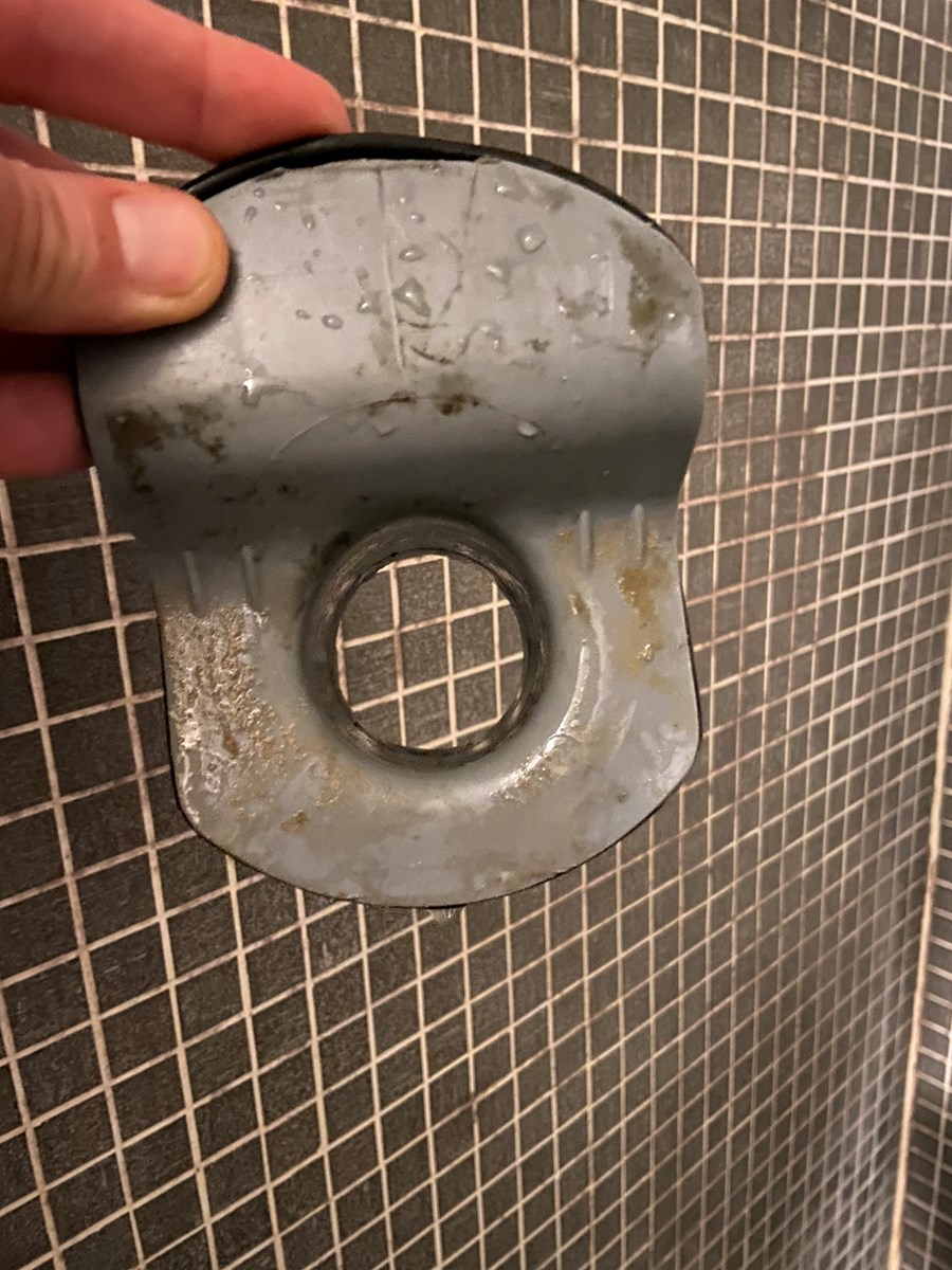

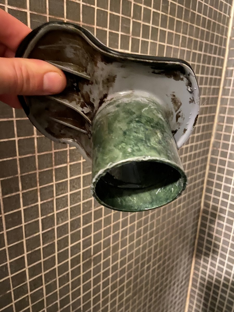

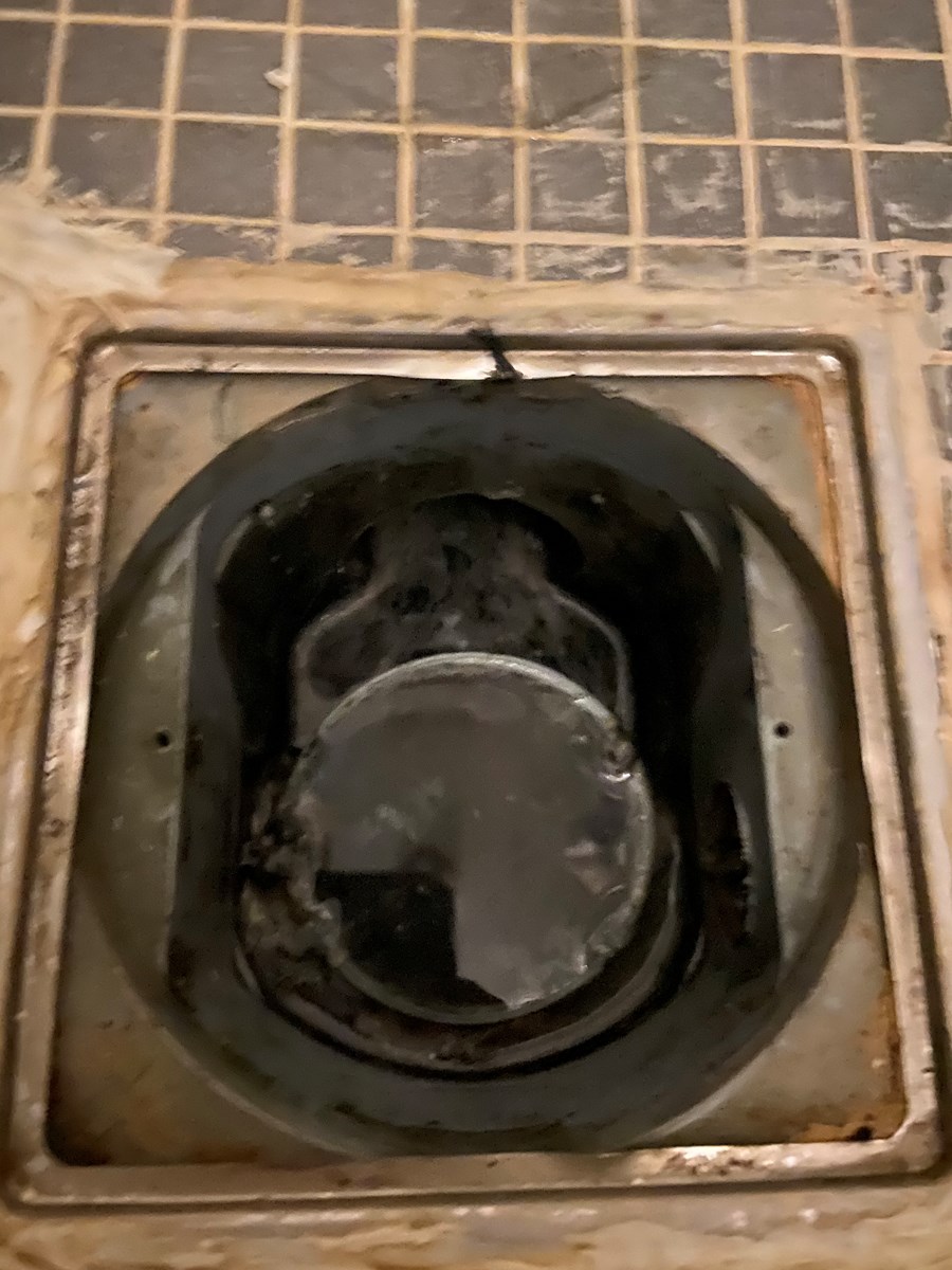

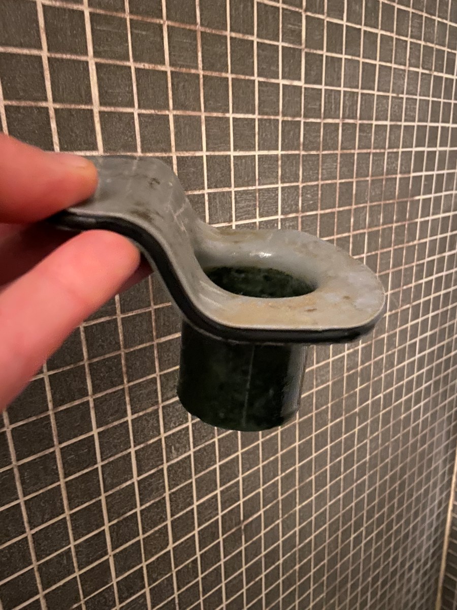

Hejsa. Jeg bor i et gammelt hus med mange gør-det-selv løsninger, som tidligere ejer har lavet. I det ene brusebad lugter der en del, fordi den gamle vandlås er delvist flækket og gummiringen derfor ikke sidder godt nok fast.
Men jeg kan simpelthen ikke finde en lignende vandlås (eller hvad den hedder) nogen steder. Kan nogen se på billederne og genkende typen og vise mig hen til et sted på nettet, hvor de kan købes? Eller er de for længst udgået og jeg derfor er nødt til at lave et helt nyt afløb (det nuværende sidder fast i betonen og kan ikke bare pilles ud)?
Det er et Purus Maxiflex afløb.
Se dette link: Purus
Fandt det bla her: ​Wattoo​​​
Bare kald mig BBB
Big Bam Boo skrev den 08-02-2023 20:17:21
Fandt det bla her: Wattoo
 Tusind tak!! 😊
