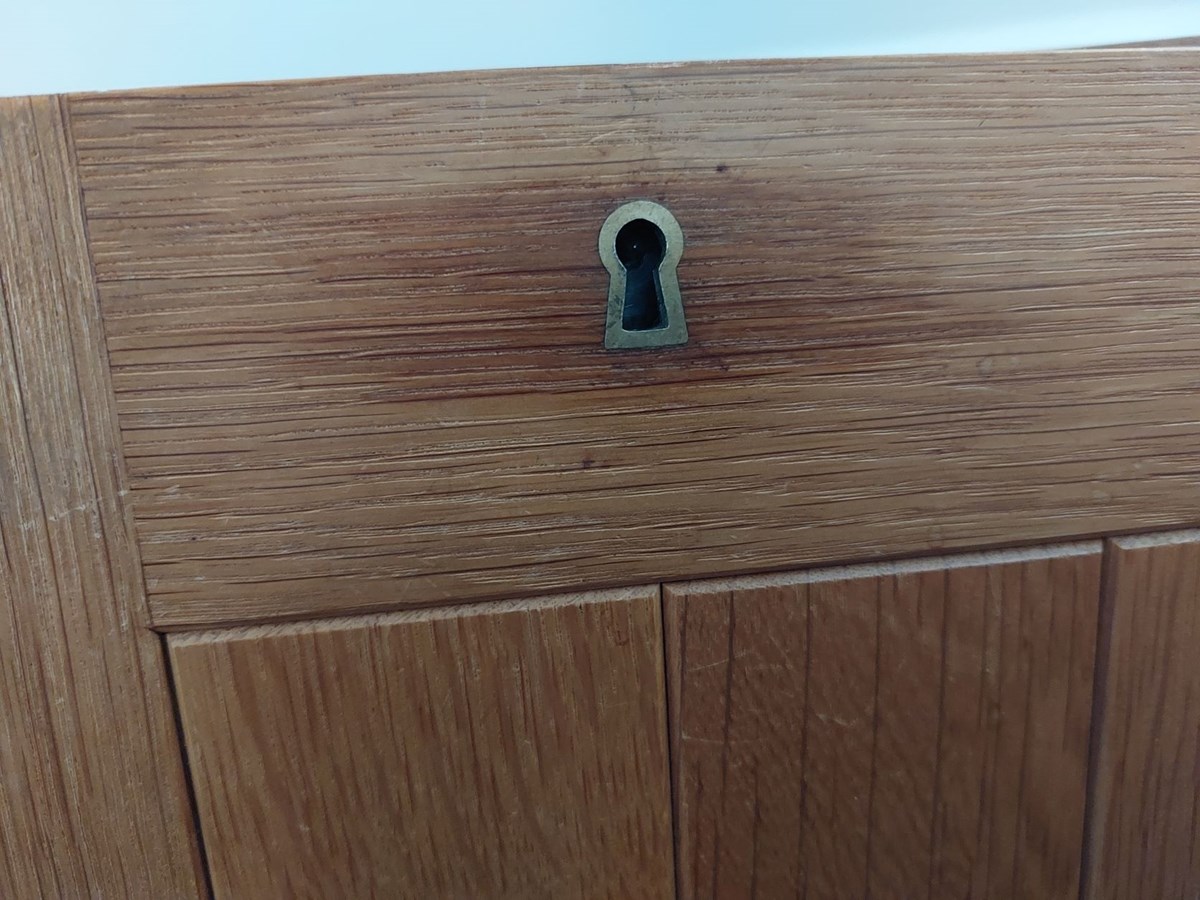

Jeg har smurt låsen på en skabslåge, og efterfølgende er noget af olien trængt ud i lågen og har misfarvet træet. Er der nogen måde, som misfarvningen kan fjernes på?

Hvis det er indefra låsen, er der nok ikke noget at gøre. Så er træet mættet med olie.
Man kan ofte få olie af træ ved at gnide det ind i flydende brun sæbe. Derefter børste kraftigt med en halvstiv børste. Skyld og børste af. Desværre vil det her give problemer med din lås, da den ikke bryder sig om vand.
Prøv om du kan trække noget af olie ud med knust kattegrus.
