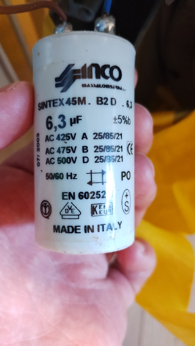

  • Jeg kan forstå at kondensatoren kan være problemet selv om den ser fin ud. Jeg har derfor tænkt mig at købe en ny tilsvarende kondensator (https://www.hvidevaredele.dk/shop/start-kondensator-til-10804p.html) og montere den.
  • Den gamle kondensator (vedhæftet billede) er loddet fast på ledningerne i motoren, men jeg forventer at montere den nye med kabelsko.

Det kan godt være kondensator, husk så lige at der kan stå en høj spænding på denne.
Motor kan måske køre, hvis den hjælpes i gang. Prøv evt. det inden skift. Mht. kondensator, ohm ikke denne, før den er helt afladet, et analogt meter viser mere tydeligt, en stigende opladning. 12v og en parallel pære kan også bruges - da kondensator er til ac (bipolar) betyder tilslutning mindre.

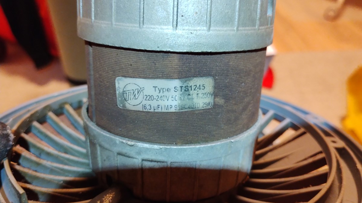

Ved køb af ny - husk samme el-data. Hvis sugeren har larmet i lejer mv. er det slitage, men fedt og snavs på propel/vinge kan også betyde træghed og støj - rens dette godt af. Kan din suger frakobles på en afbryder/stikkontakt, kommer lovens lange arm vist ikke efter dig.
Kondensator kan af prøves ved simpelt hen afsætte de 2 ledninger i stikkontakt, tage dem ud og straks efter sætte dem sammen. Så skal der lyde et lille smæld og ses en lille gnist.

Med et multimeter fandt jeg ud af at kondensatoren havde det fint.

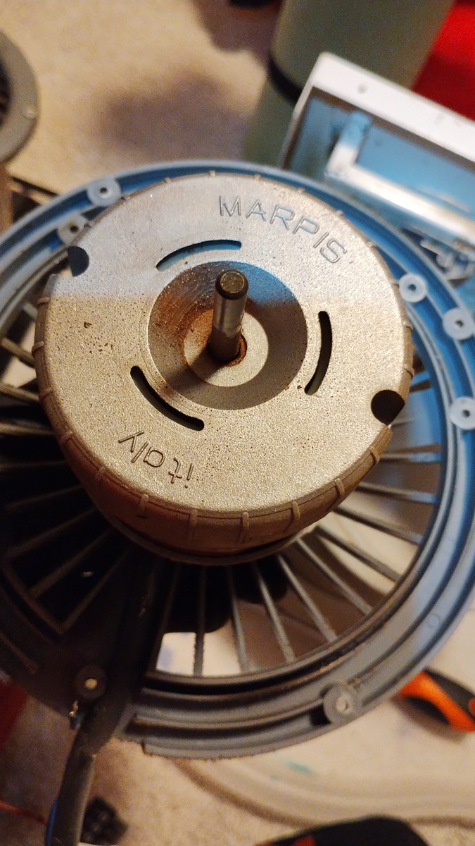

Jeg skilte ventilatoren ad, og kunne se og mærke at lejet var slidt - præcis som forudsagt af ev elmand. Se vedhæftede billede.
Jeg kunne mærke at lejet var mest slidt forneden, hvor metal-støvet også lå. Jeg vendte den ende af motor-huset om, så den slidte del nu vender opad. Motoren drejer bedre end før og kan endda også starte og køre igen med ventilatoren.
